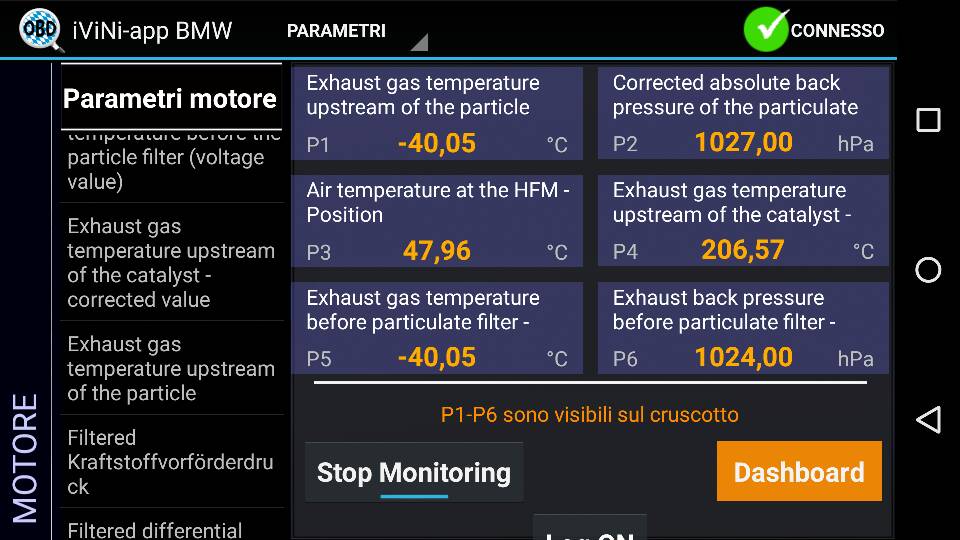

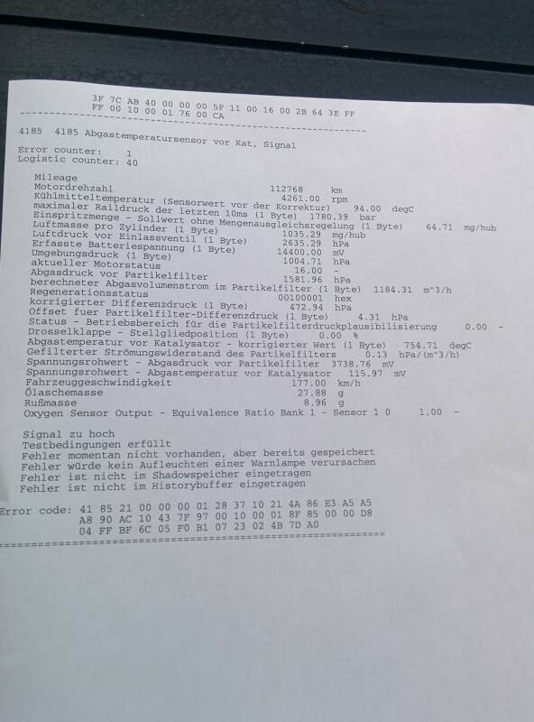

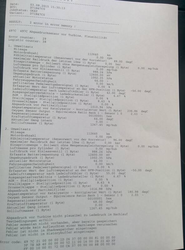

    Da un po di tempo, ogni tanto mi si presentano questi due errori (solo tramite diagnosi con INPA e nulla da BC)
    Si nota la temperatura del sensore aria a -50, potrebbe essere quello il problema? cosa dovrei cambiare in particolare?
    L'altro errore sembra il sensore turbo ma anche qui non so dove mettere mani :(

    Non riesco a capire con certezza quali sono, da parametri risulta questo:
    Il mio motore è un n47 177cv
    Grazie per l'aiuto :) /emoticons/smile@2x.png 2x" width="20" height="20" />

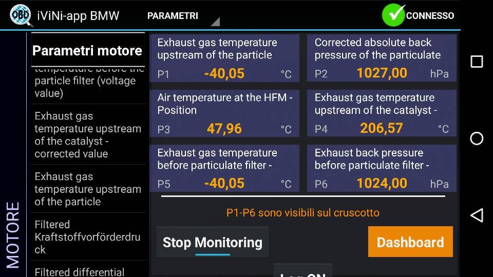

    Magicamente da qualche giorno (e credo dopo aver rigenerato) non risultano più errori di nessun tipo. Ma cmq quel sensore rimane a -40,5 gradi.. ora mi chiedo ma è un valore "finto" oppure no? Non dovrebbe continuare a segnalare l'anomalia?

    per me è rotto... leggi il valore con inpa

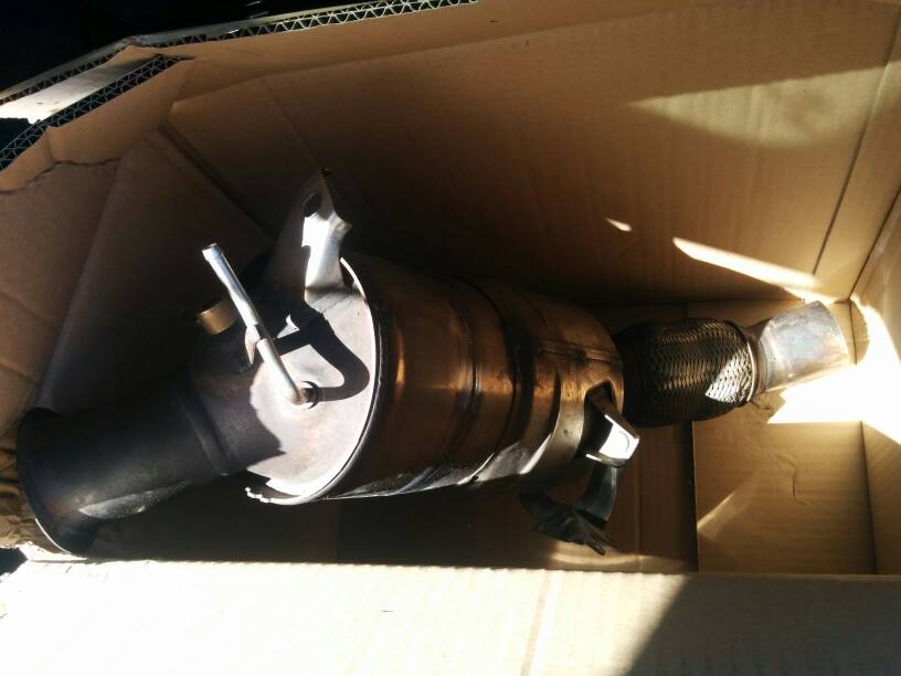

    Faccio di meglio...
    dpf svuotato e via le rigenerazioni! :D /emoticons/biggrin@2x.png 2x" width="20" height="20" />
