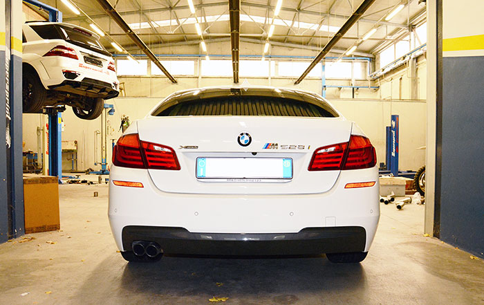

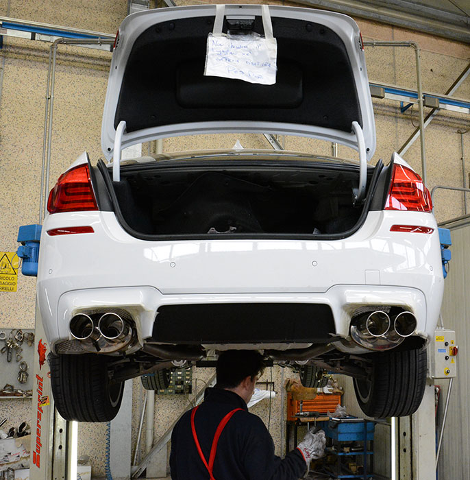

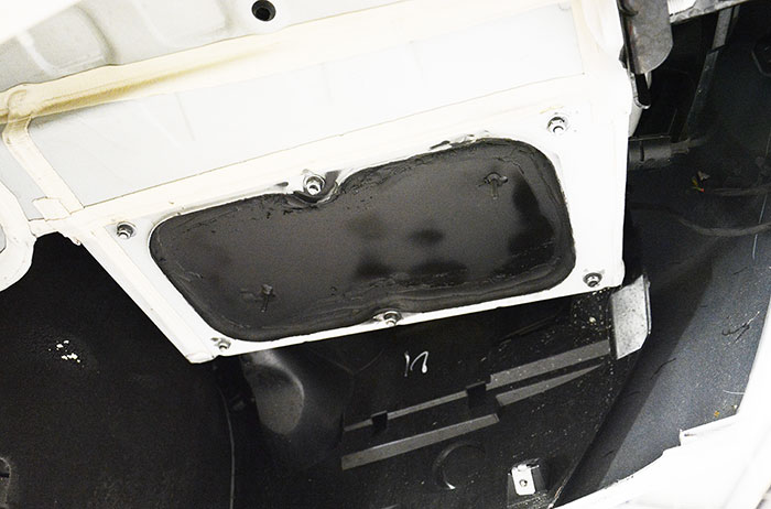

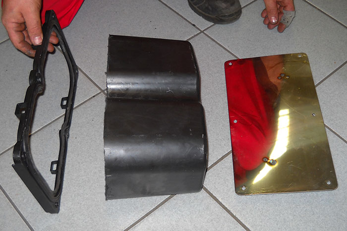

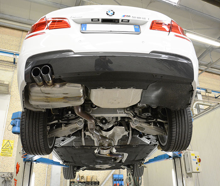

    Lavori in corso:
    :cool:
  18. Tizy_juiced
    18.396
    420
    29 Aprile 2010
    352.961
    stica!
  19. matthe
    matthe Kartista
    157
    12 Marzo 2010
    1.488
    Golf
    Bellissima hai incrementato anche potenza?
  20. Gardus
    Gardus Kartista
    59
    23 Novembre 2010
    580
    Megane RS 250
    L'auto non è mia, comunque viene sostituita solo la sezione centrale e posteriore, il downpipe e il catalizzatore rimangono di serie, altrimenti ci sarebbero circa 20 cv in più di potenza.
    Il costo del kit è ancora provvisorio ma siamo sui € 1700 per i componenti di scarico (centrale a Y e due silenziatori) più circa € 400/500 per il materiale BMW (sottoparaurti+verniciatura, diffusore, attacchi, gommini, paratie anticalore).
    Non so se nel prezzo sarà inclusa la lamiera per tappare il foro dato dalla rimozione di parte del portaoggetti e la moquette interna.
