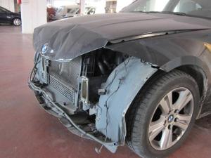

    bmw 118d da riparare
    acquistata dando indietro la 500 ho deciso di portarmi a casa un bmw 118 sinistrata da sistemare.
    oggi ho portato tutto l elenco dei pezzi in bmw ......vediamo cosa trovo su internet per paragonare i prezzi , altri li prendo in internet e altri in bmw
    foto inizio lavori.....
    postero foto strada facendo.....lunedi si inizia

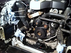

    primo passo:
    -smontero gruppo radiatori per la pulizia e sostituzione supporti radiatori destro e sinistro.
    faro tutorial in quanto non l ho trovato sul forum.....mi sembra

    si la sistemo io...il preventivo definitivo deve essere ancora messo giù pero è difficile stilarlo perché monto pacchetto m sport.....pero intorno ai 2500 massimo 3000 con verniciatura...spero...fra 2 giorni posto il tutto.
    sono ancora indeciso per i cerchi...ancora ci vuole.......
    l auto è un 2008 con 67000 km è 118d e87 lci 143 cv futura pacchetto luci esterno cruis control sensori davanti dietro interni grigi chiari luci automatiche sensori tergi gomme termiche nuove che venderò con i cerchi.bracciolo anteriore.
    spesa iniziale 8500 più passaggio.

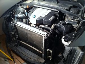

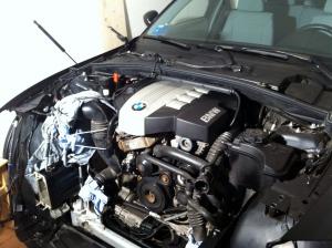

    eccomi qua ...
    riprendo i passi della mia riparazione...
    come primo passo ho incominciato a smontare gruppo radiatori,e portati da un radiatorista esperto che mi sistemerà il tutto per 150 euro massimo.....
    ordinato tutti i pezzi che mi servono per sistemare il tutto:
    kit post montaggio m.
    avvisatori acustici basso e alto
    listello destro sinistro
    guida aria freno destro e sinistro
    convogliatori aria
    rivestimento parauri anteriore
    sostegno paraurti anteriore
    guarnizione vano comp elettronici
    supporto contrapposto gancio sicurezza
    serratura cofano
    guida all aria inferiore
    sostegno faro destro e sinistro
    cappotta di aspirazione
    kit montaggio longalina laterali m
    supporto ventola
    viti varie
    il tutto al prezzo € 1500
    fari xeno destro sinistro su internet 400 euro senza nulla
    per il momento in attesa ho fatto tagliando con tutti i filtri e olio
    smontaggio plancia per montaggio autoradio 2 din
