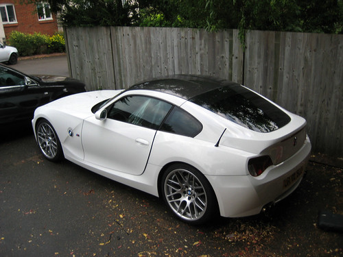

    Guarda che la mia anche ora non tocca da nessuna parte nemmeno in due sopra e ti ripeto che non escono dal passaruota, farò un'altra foto da sopra

    Non sono fuori ma stanno a filo che è diverso, hai l'effetto che avresti montando dei distanziali; sulla tua che non è un'M si che uscirebbero difatti danno il 9.5

    se i tuoi cerchi avessero avuto il canale da 9.5 uscivano 6mm meno.. niente di sostanziale. il problema è ET20 :wink:
    escono più che con la tua, sicuramente, ma ripeto, a me non piacciono fuori così (ho capito che sono a filo).
    un altro ragazzo ha i miei cerchi, con 1.6mm di distanziale dietro, quindi 2.5 in totale rispetto agli originali.
    più o meno è come se montasse i tuoi cerchi...
    per me è una tamarrata allucinante, sulla normale, ma anche sulla M, a mio avviso, non è il massimo della "sobrietà"
    per me, ad esempio, son molto meglio i CSL originali come misure (8.5 ET 44; 9.5 ET 27 cioè 13mm in meno dietro rispetto ai tuoi, e sempre BBS), oppure quelli che fà la velocity motoring (8.5 ET35; 9.5 ET22)
