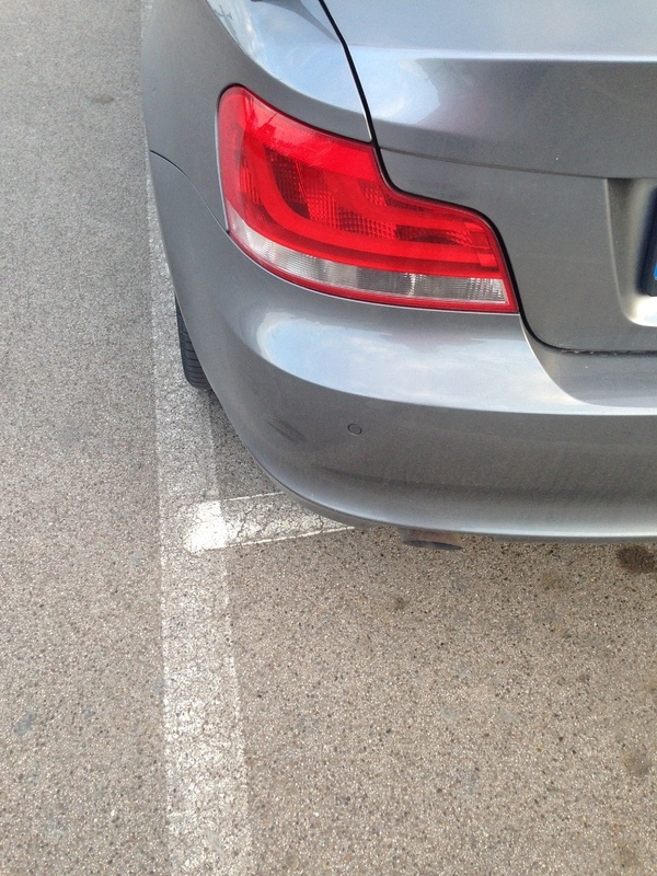

    i fari posteriori hanno già i led funzionanti (solo le posizioni che sono praticamente le strisce a L), però rimane il fatto che anche su internet non ho trovato nessuna e88 con gli stessi fari che monto io. vorrei farveli anche vedere ma non riesco a capire perché non posso inserire gli allegati..

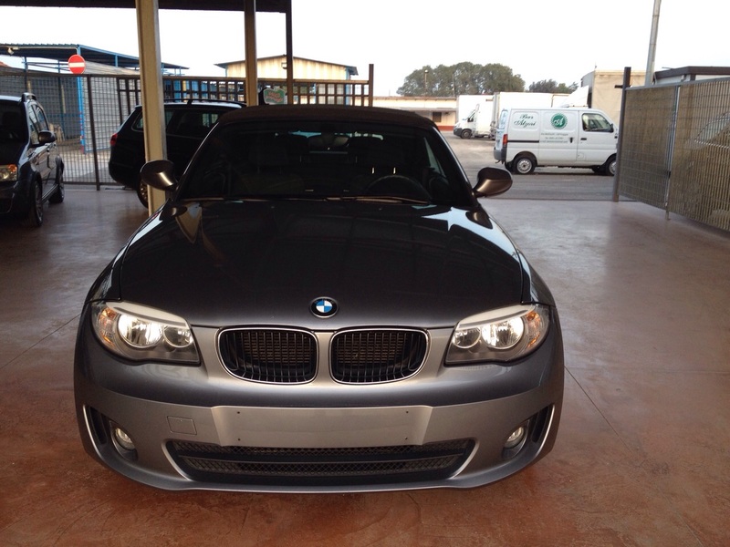

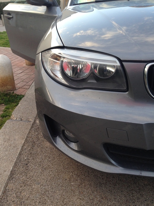

  14. carloalberto
    carloalberto Aspirante Pilota
    7
    25 Febbraio 2015

    I tuoi sono i fari restyling.
    Purtroppo credo che la tua sopracciglia sia solo decorativa... Il modello bi-xenon ha la striscia LED che si illumina ma i tuoi essendo alogeni hanno solo la forma.

    Quindi anche andando a creare un collegamento non dovrei risolvere niente pk all'interno non ci sono led?

    Corretto Nn hai niente dietro per far si che si accendano i led
