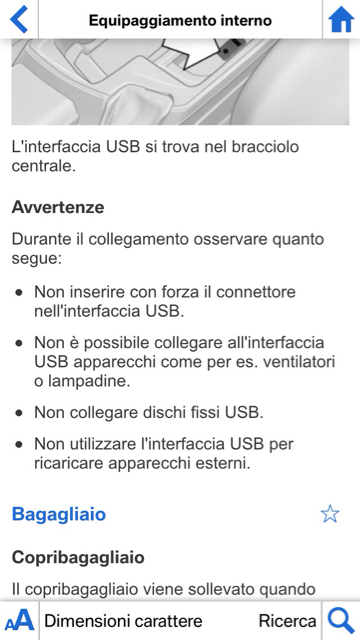

    Ho letto in altri 3d che non è possibile collegare un hard disk esterno..da quello che leggo e dici invece si ! io collego la chiave usb sotto il bracciolo, a parità di tipo di formattazione in effetti non mi spiegavo perché non potessi connettere un hard disk al posto della chiavetta..#-o#-o

    Letto ieri il manuale d'uso, in effetti dice che non è possibile collegare HD.. Non potrebbe essere sconsigliato per questioni di alimentazione? Magari assorbe troppa corrente e si rischia di danneggiare l'impianto? Da qualche parte, sempre sul manuale, c'è un riferimento al carico massimo delle prese usb ma ora non l'ho sotto mano.

    Meglio cercare quanto assorbe un ssd rispetto un normale magnetico , concordo è molto probabile
    Che il problema sia L' assorbimento di energia . Stessa questione per cui ricordo che sul manuale è specificato di non collegate lo smartphone alla
    Presa usb per ricaricarlo ... Gran cavolata ma vale la pena approfondire la cosa

    quando dicevo che non mi sono posto il problema è perchè tutte le tipologie di hdd da 2,5" che conosco hanno requisiti di assorbimento energetico che rimangono all'interno di quanto previsto dalle specifiche USB.
    HDD meccanico da 2,5 " : a riposo 0,7W - a pieno carico 2 W, il problema potrebbe essere l'accensione durante la quale l'avvio della rotazione dei dischi produce un picco di assorbimento di corrente
    HDD SSD : a riposo 0,05w - a pieno carico 2W.
    Notare che per l'uso che se ne fa in auto il pieno carico non viene visto neanche con il binocolo.
    L'USB inoltre prevede un assorbimento max di 2,5w (USB 2.0) oppure 4,5w(USB 3.0).
    In ogni caso la corrente da erogare viene "negoziata" al momento del collegamento, quindi non dovrebbe essere possibile far danni a meno che BMW non abbia realizzato una presa USB che in realtà non implementa correttamente le specifiche.

    Le usb dovrebbero dare 5 V e 500 mA di solito .. Comunque riporto dal manuale
