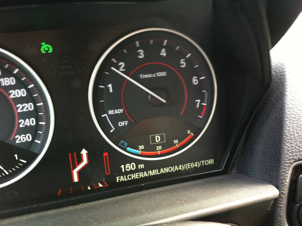

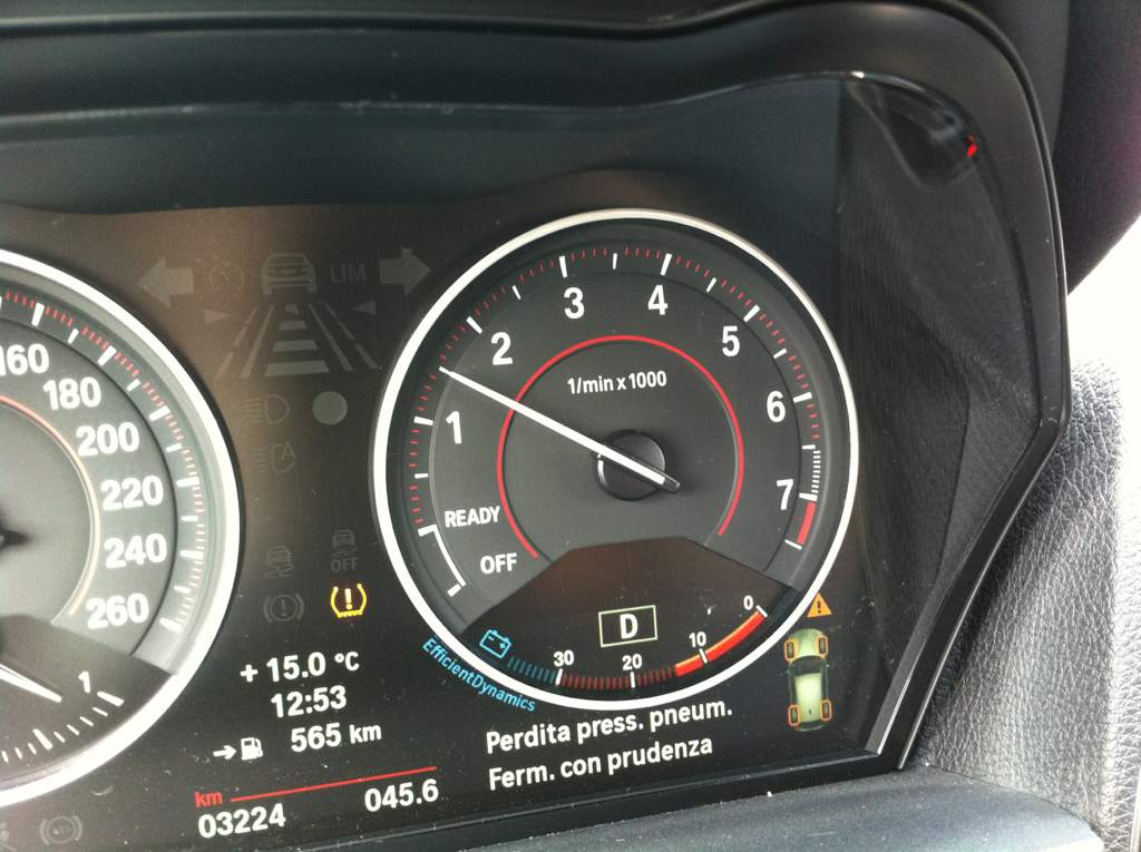

    Info sterzo variabile F20 (sterzo variabile, tagliandi, connettività)
    Serve solo per visualizzare meglio le informazioni e rimane più bello da vedere, non c'entra nulla con l'iPhone e il cavo a Y...
    Se uno ordina l'auto, l'optional costa 180 euro e conviene metterlo (con il navigatore professional è compreso), anche perché se si potesse post montare costerebbe una cifra esorbitante per il semplice fatto che ci sarebbe da cambiare tutto il cruscotto, ed in più effettuare la codifica ;) /emoticons/wink@2x.png 2x" width="20" height="20">
    Questa sono delle immagini per farti capire meglio ;) /emoticons/wink@2x.png 2x" width="20" height="20">
