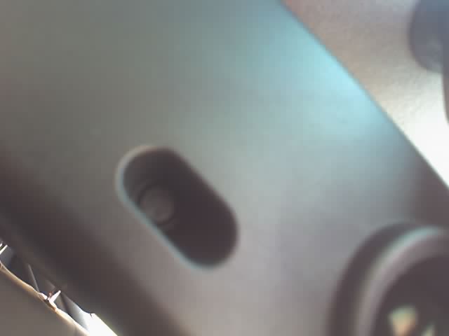

    Ho un dubbio che mi è venuto guardando il mio specchietto retrovisore.
    Ho notato che se lo si guarda lato plastica (quindi dal lato rivolto verso l'esterno della vettura), questo ha un foro (lato passeggero) con all'interno una specie di sensore nero lucido.
    Di che si tratta? del crepuscolare, del sensore pioggia, di un sensore dell'antifurto, o di qualcos'altro? :-k
    Smontando la plafoniera però mi sono accorto che i cavi che vanno allo specchio sono pochi (credo solo due) dato che il fascio nastrato è abbastanza sottile :rolleyes:.
    Qualcuno sa darmi una dritta?:wink:

    secondo me si tratta del sensore che ti scurisce lo specchio quando qualcuno ti abbaglia da dietro....funziona così : quando la cellula posta in mezzo allo specchio in alto rivela una luce, la confronta con la luce rilevata dal sensore che hai visto tu, e quindi regola lo scurimento in proporzione...è tutto scritto sul libretto d'uso e manutenzione.

    i due sensori in questione sono due fotorivelatori e come dice giustamente superlux comandano lo scurimento dello specchio retrovisore...
    di sera provate a puntare una torcia nel buchino in mezzo allo specchio, diventerà subito scuro!!! (io nn ho saputo resistere alla tentazione e l'ho provato subito!!)
    quello verso l'esterno dovrebbe anche comandare l'accensione automatica dei fari ma questo devo essere sincero non l'ho ancora testato, dopo scendo a provarlo!

    Dunque, io ho solo quello che volge all'esterno (lato parabrezza), mentre lo specchio fotocromatico ha il buchino nero proprio nello specchio.
    Infatti il mio specchio sotto ha l'ampolla rossa dell' antifurto che serve a spostarlo ruotandola in caso di utilità.
    Il mio ha questo foro ovale sullo specchio retrovisore centrale che è lato passeggero (guardando lo specchio dall' esterno frontalmente è a sinistra).
    In ogni caso appena ho un attimo faccio una fotina con il cell e ve la posto...:wink:

    è giusto ciò che dici, anche il mio ha la palla rossa del led antifurto però non si muove!!
    se tu nn hai lo specchio elettrocromico allora il fotorivelatore sul retro dello specchio, verso il parabrezza, serve per l'accensione automatica dei fari

    La mia ampolla rossa per l'antifurto posta sotto lo specchio ruota perchè non ho lo specchio elettrocromatico (infatti la tua è fissa!).
    Mentre quel sensore che vedo, a questo punto dovrebbe essere il crepuscolare per i fari, tra un attimo vi posto le foto.

    Ecco il foro misterioso...:lol:
    Allora? è lui o non è lui?!?!?!
    Se qualcuno sa anche come si usa gliene sarei grato, nel contempo sbircerò anche nel manuale:wink: .

    per usare l'accensione automatica delle luci devi ruotare l'interruttore delle luci oltre lo 0 verso sinistra nella posizione A
