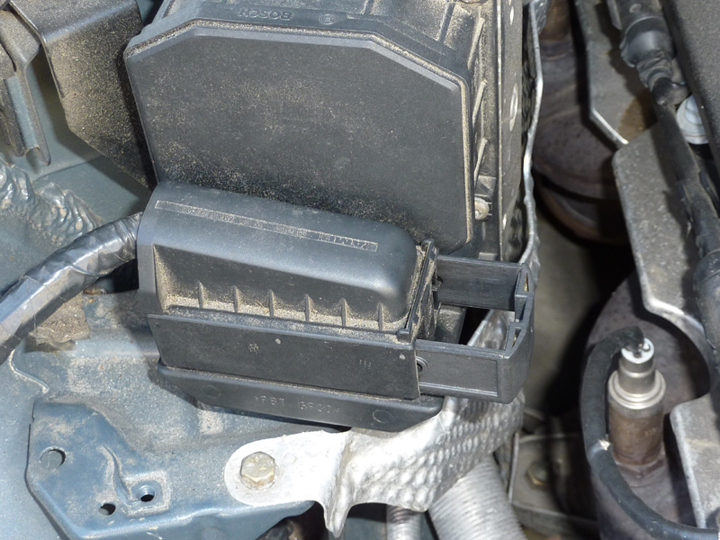

    Ciao,
    Hai provato a togliere la spina della centralina e pulirla? Magari durante il lavaggio, è entrato qualcosa

    bmw 525 tds touring E39
    la spina sarebbe il connettore che si apre facendo leva con il cacciavite al lato?

    TOYOTA VERSO ,YARIS IBRID
    si

    bmw 523i F10
    Si, spruzza un pulitore per contatti elettrici, usane uno che evapora completamente e non lascia residui che potrebbero creare corti...
    già fatto purtroppo.....
