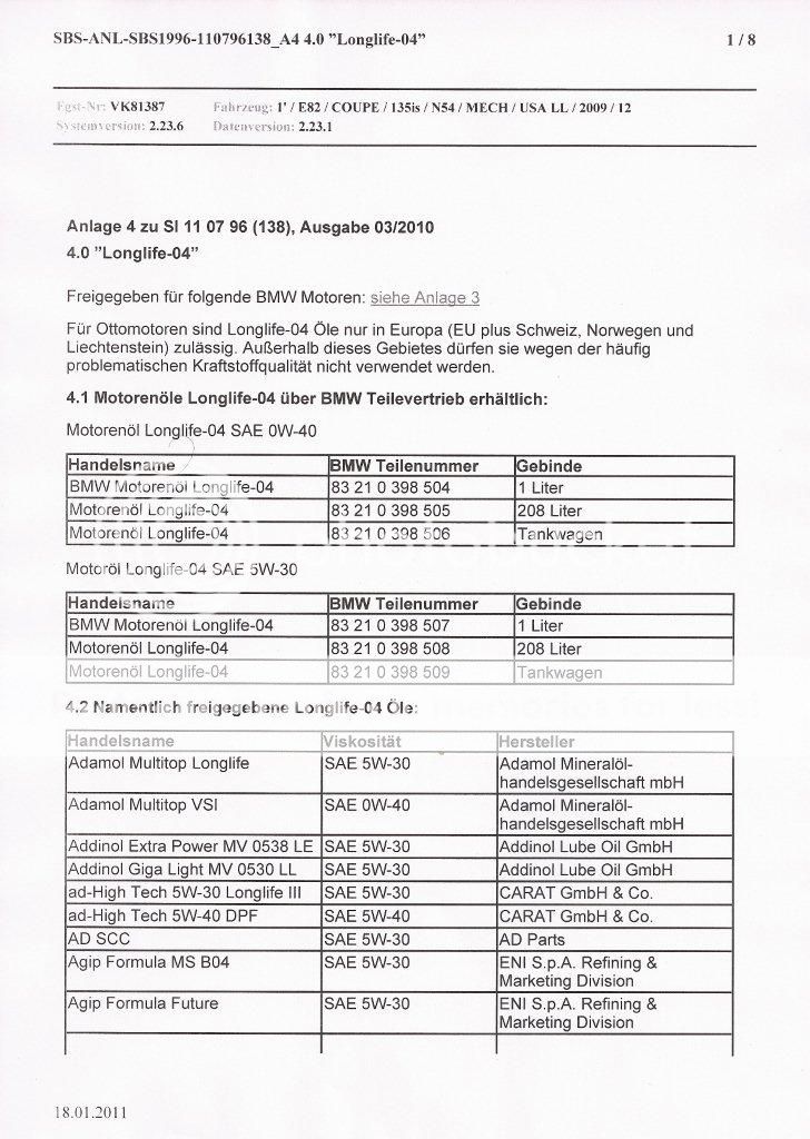

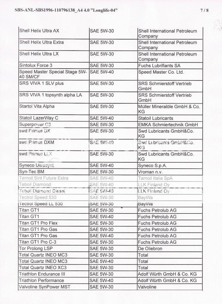

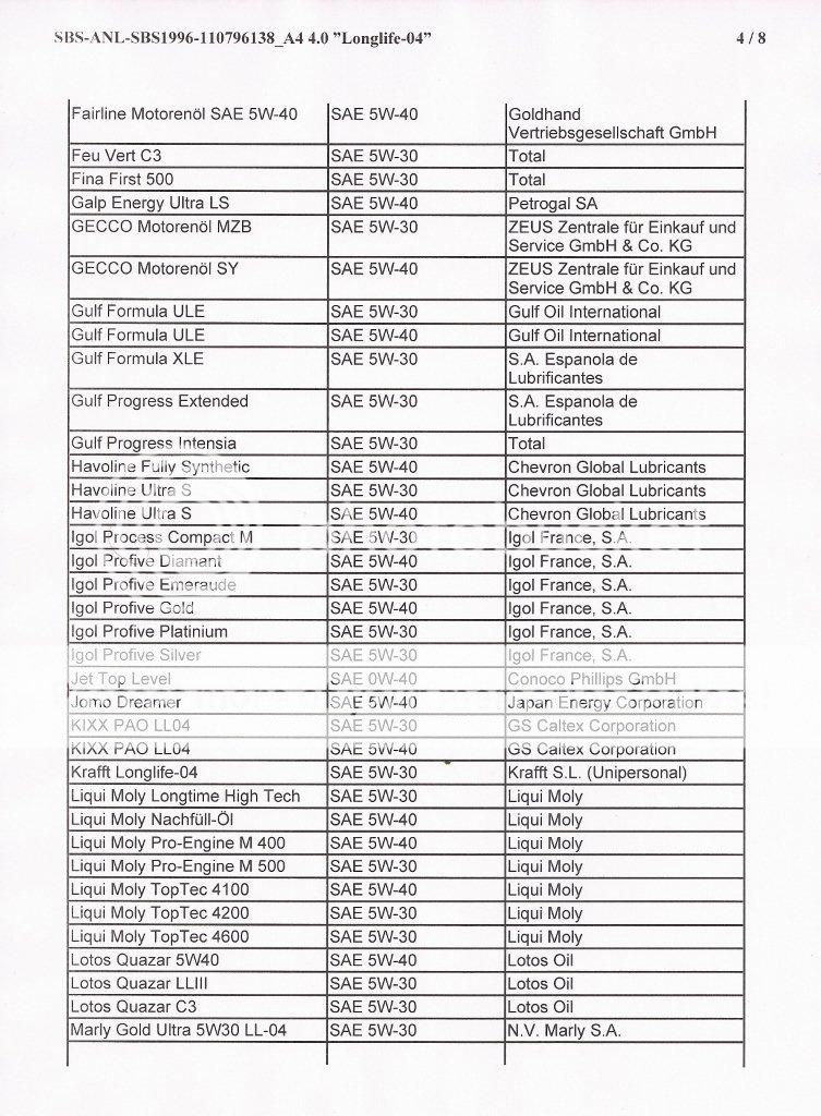

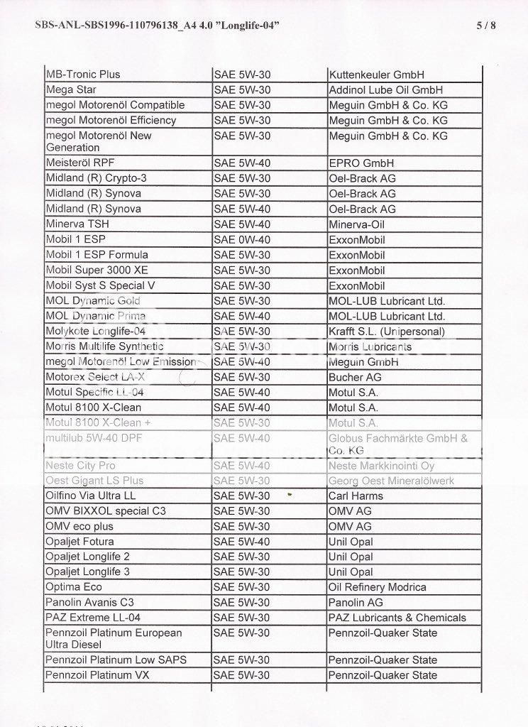

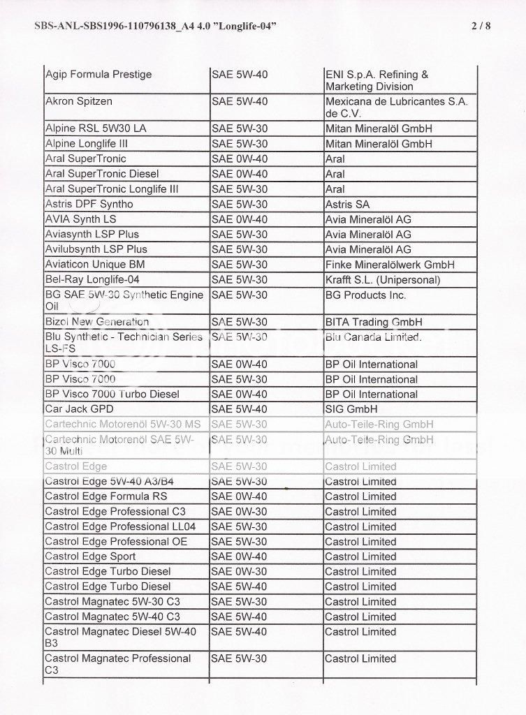

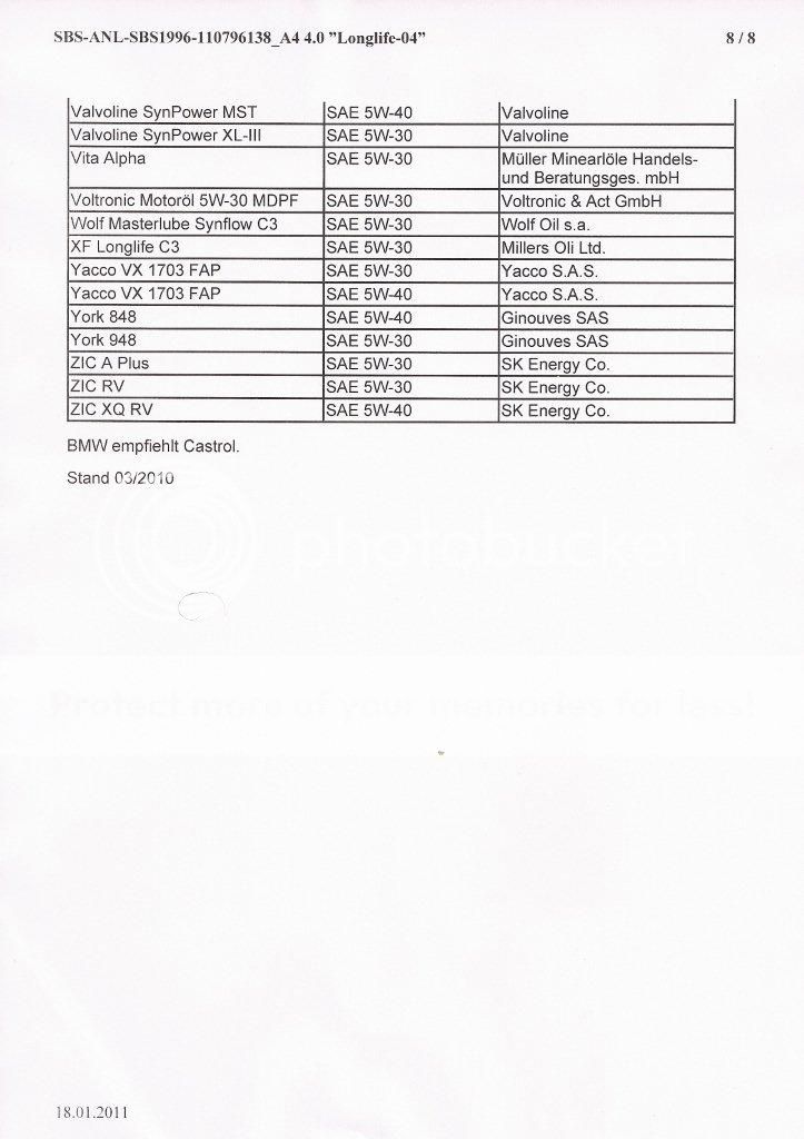

    che olio consigli per rimanere conforme a quanto specificato dalla casa?
  4. BMW-FOR-EVER
    14.589
    2.268
    18 Febbraio 2007
    483.374.335
    Varie
    Prima bisognerebbe verificare che tipo di olio viene richiesto per il tuo modello sul manuale.......ma al 90% penso che richiedano qualsiasi tipo d'olio basta che abbia l'omologazione bmw ll04.
    Per cui eccoti una lista di olii adatti:
    [​IMG][​IMG]
    [​IMG][​IMG]
    Ora si è aggiunto anche il Castrol Edge Fst:wink:....io ti consiglio quest'ultimo oppure il Mobil 1 esp formula o un Fuchs:wink:
