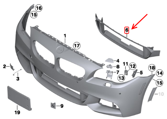

    Ciao a tutti. Chiedo a chi lo ha già fatto o che sa cosa serve per sostituire il paraurti normale della f11 lci con quello M sport. Preciso che la mia ha i condotti aria dischi freno. Ho già visto sulla baia alcuni paraurti, usati e non, ma prima di acquistare vorrei capire se basta smontare il primo e montare il modello m sostituendo solamente la barra di supporto paraurti ant. inf. in foto? Grazie Supporto paraurti ant. inf..jpg

    non credo basti solo quella anzi , servono plastiche , fendi , la barra che hai postatu tu e altre cosine , puoi chiedere a Niko82 , ,lo ha fatto da poco

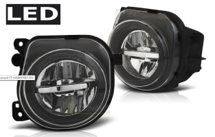

    mi piacerebbe molto montare questi fendinebbia, ma sembra siano solo per restyling... mentre la mia é un pre LCI, qualcuno li ha provati?

    Il telaio indicato in evidenza, serve per l'upgrade?

    Ciao Max530, ho da poco terminato l'installazione del paraurti m e sono molto contento del risultato. Per quanto riguarda la mia esperienza ti posso dire che le parti che sono state menzionate in precedenza servono tutte. Anzi e per chi intendesse montare da zero il citato paraurti, consiglio di valutare attentamente i costi e nel caso si opti per uno usato, di non farsi impressionare dalla spesa per uno completo, scegliendo piuttosto un'altro privo di griglie e telaietti vari perchè alla fine rischierà di spendere molto di più. Comunque, il telaio n. 6 ti serve come la relativa griglia (n. 51117903894): a tal proposito fai molta attenzione a prendere una commerciale perchè ci sono alcune marche difettose, cioè più corte. Ti consiglio di prendere una originale. Inoltre devi prendere la barra, serve quella mostrata più in alto che ha un profilo decisamente più curvo (n. 51118037631). Infine, devi comprare anche le parti numerate 4 e 7 in figura, perchè (sembrerà strano) differenti dagli altri paraurti, oltre che le paratie interne come queste "n. 51758045195 e 51758045196" che ho installato sulla mia, ma x la tua potrebbero essere leggermente differenti. Fai un controllo su real oem attraverso il tuo vin per essere sicuro (cliccando sui numeri qui sopra e aprendo le varie pagine troverai, molto probabilmente, quelle riferite alla tua macchina).

    Che fendinebbia hai montato?

    Si la mia è lci e i fendi di serie. I numeri sono puramente di riferimento per farti capire quali pezzi servono. Come ti ho scritto, cerca gli stessi pezzi però attraverso il tuo vin.
