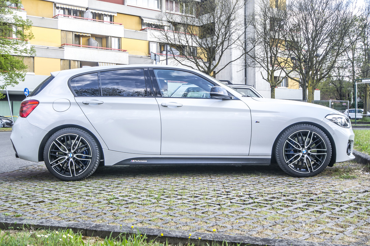

    Non ho ancora comprato nulla su Birindelli...quindi non ti so aiutare, purtroppo. Io ho preso l'impianto completo usato, l'ho smontato, pulito e "ricondizionato"... Poi fatto montare a Reggio, se vuoi ti indico l'officina, vedo che sei di Scandiano ;)
    Con i cerchi invernali sono pochi visibili, ma rendono già abbastanza!
