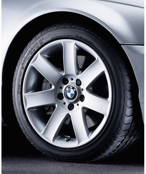

    Styling 44 [​IMG]
    225/45R17 [​IMG] ET 47 kg 10,49 [​IMG]
