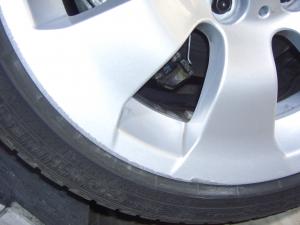

    E91 177cv attiva
    volevo chiedervi alcune info :
    sapete dirmi che modello di cerchi sono?
    il costo?
    e se sono quelli che mettono di serie sull'attiva?

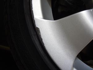

    Ieri in tarda serata (causa piccola distrazione](*,)) ho preso di striscio un marciapiede di 15/20cm:sad: a una velocita' di circa 70km h .
    premetto che non ho notato cambiamente nella guida .
    Ma secondo voi il danno che si puo' vedere dalle foto puo' condizionare la sicurezza e l'affidabilita' nella guida?
    O posso tenerlo in queste condizioni :sad: nonostante il fastidio nel vedere il cerchio segnato e con due ammaccate piuttosto evidenti?
    voi cosa fareste?
    Ultima modifica di un moderatore: 18 Luglio 2009

    Sono gli style 158, di serie sul 320d attiva.
    Io li farei controllare dal gommista per vedere se sono storti oppure no.

    grazie davide...
    il prezzo del cerchio? o e' meglio non saperlo:sad:

    Originale? Ti dico già che non ti conviene, son buoni di chiederti 400 euro l'uno.
    E con 400 euro ti prendi un treno di cerchi replica come ho fatto io :mrgreen:

    Con 40/50 € dal tuo gommista lo fai controllare ed eventualmente radrizzare con riverniciatura a nuovo.
    Se invece li vuoi cambiare vai di repliche che con 600/650€ trovi ottimi cerchi italiani.:wink:

    il mio cerchio posteriore, quando ho preso il marciapiede, era preso moolto peggio, ma e' bastato dargli una saldata e una pitturata e sono diventati nuovissimi ...
    e' moolto dura imberlare il cerchio... ti consiglio se hai qualche amico che sa lavorare il ferro, di farti tirare col flessibile con un disco di carta vetrata quei graffi,cosi nn vedrai i segnetti neri ma cromati e molto simili al colore del cerchio, cosi il danno si vedra' appena e risparmi 150€ ..se 6 perfezionista portali dal un gommista che sicuramente avra un contatto per risaldarli e pitturarli , ma a mio parere nn ti conviene PER QUESTI cerchi...

    la nottata mi ha portato consiglio:-k: difficilmente cambio i 4 cerchi anche perche' dando un'occhiata ai vari modelli sto' male a decidere quale e' piu'' bello e soprattutto quale e' piu' indicato... vedi 135M ,193M(credo sia quello dell'MSPORT se non sbaglio?) ,195 , 127 e anche il 161 non mi fa impazzire ma sono convinto stia bene. . . insomma penso proprio di risistemare questo.
    MACS DJ : be' in'effetti e' piu' il fastidio :evil:di vedere il cerchio cosi' che il timore di una
    imbarlata vera e propria. . .. cmq come dice anche DAVIDE passo dal gommista per un controllo.
