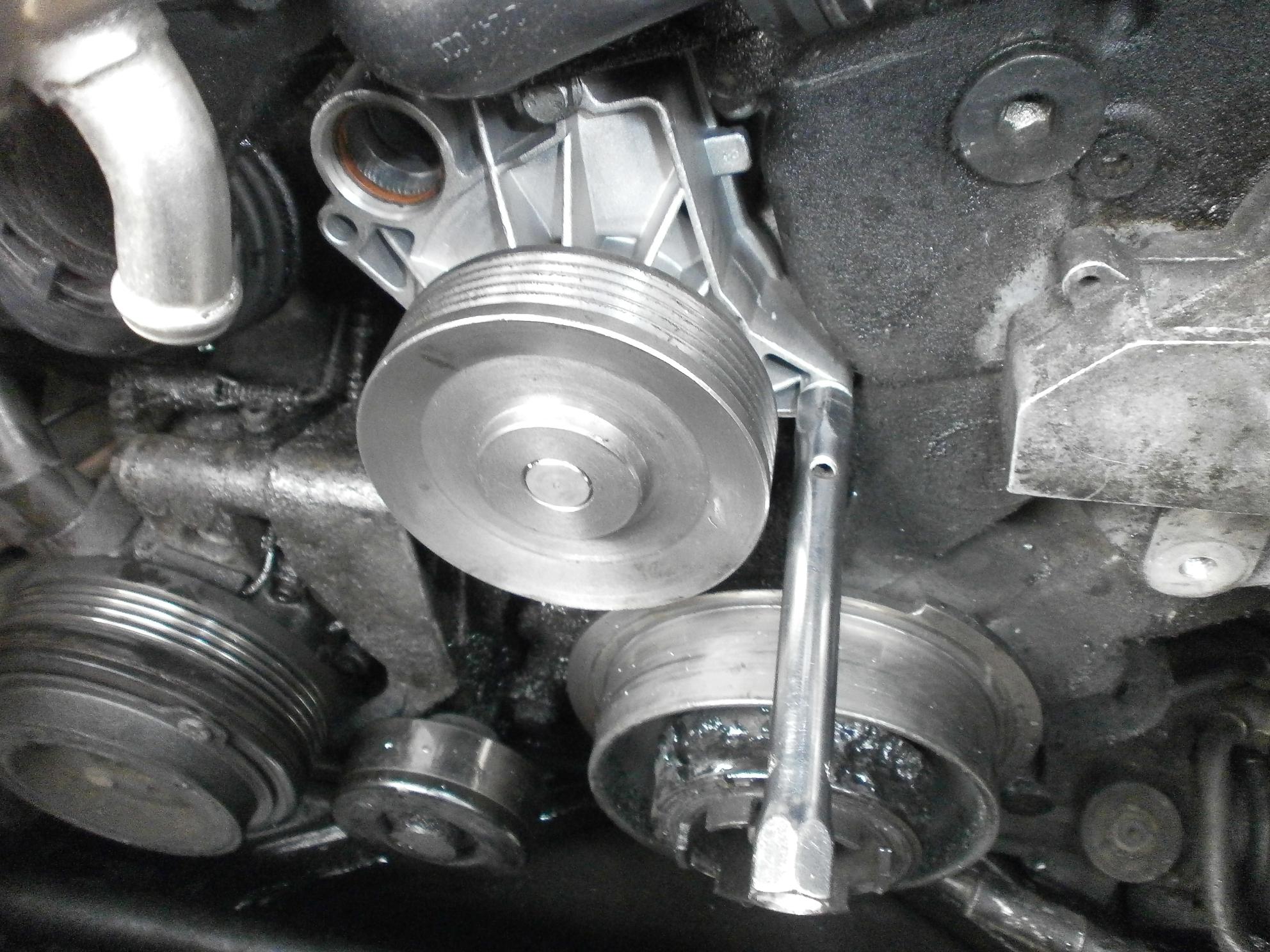

    ma potrebbe accadere che si è rovinato di nuovo il cuscinetto del clima?
    ps.quello indicato dalla freccia celeste è un cuscinetto?e qual'è?mi pare sia nascosto vero?

    no la freccia azzurra indica il compressore clima.
    la rossa la puleggia della pompa.

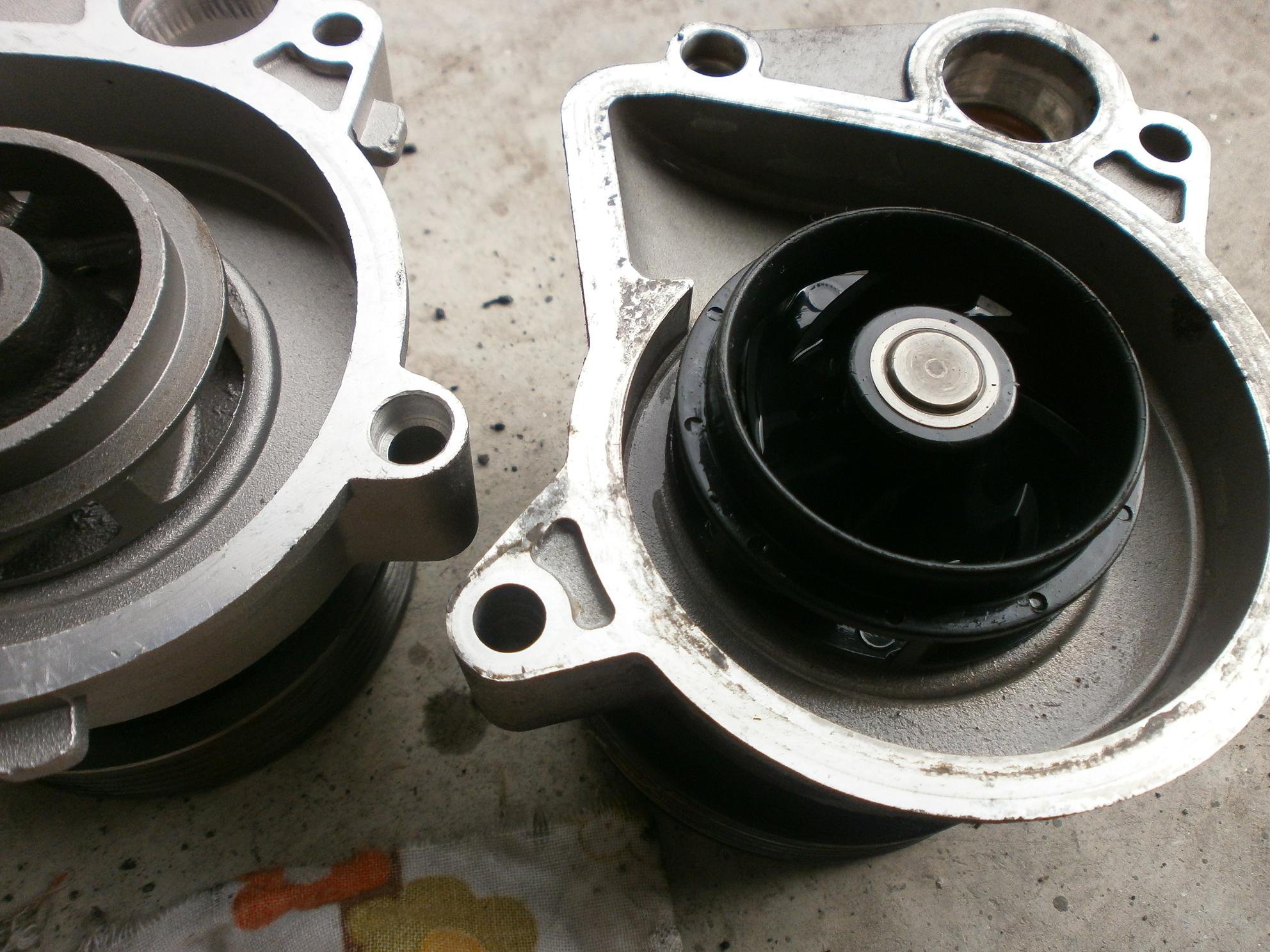

    vista da dietro la pompa è così:
    il cuscinetto è dietro alla girante, la quale è dentro a pressione, dunque il cuscinetto non lo smonti tanto facilmente..
    il cuscinetto è dentro, ma non lo riesci a smontare, devi cambiare tutta la pompa

    quindi può essere la puleggia della pompa che ha gioco?

    può essere, ma per vederlo devi smollare la cinghia e vedere se lo ha muovendo energicamente la puleggia a mano.
    con la cinghia tesa non balla di sicuro..

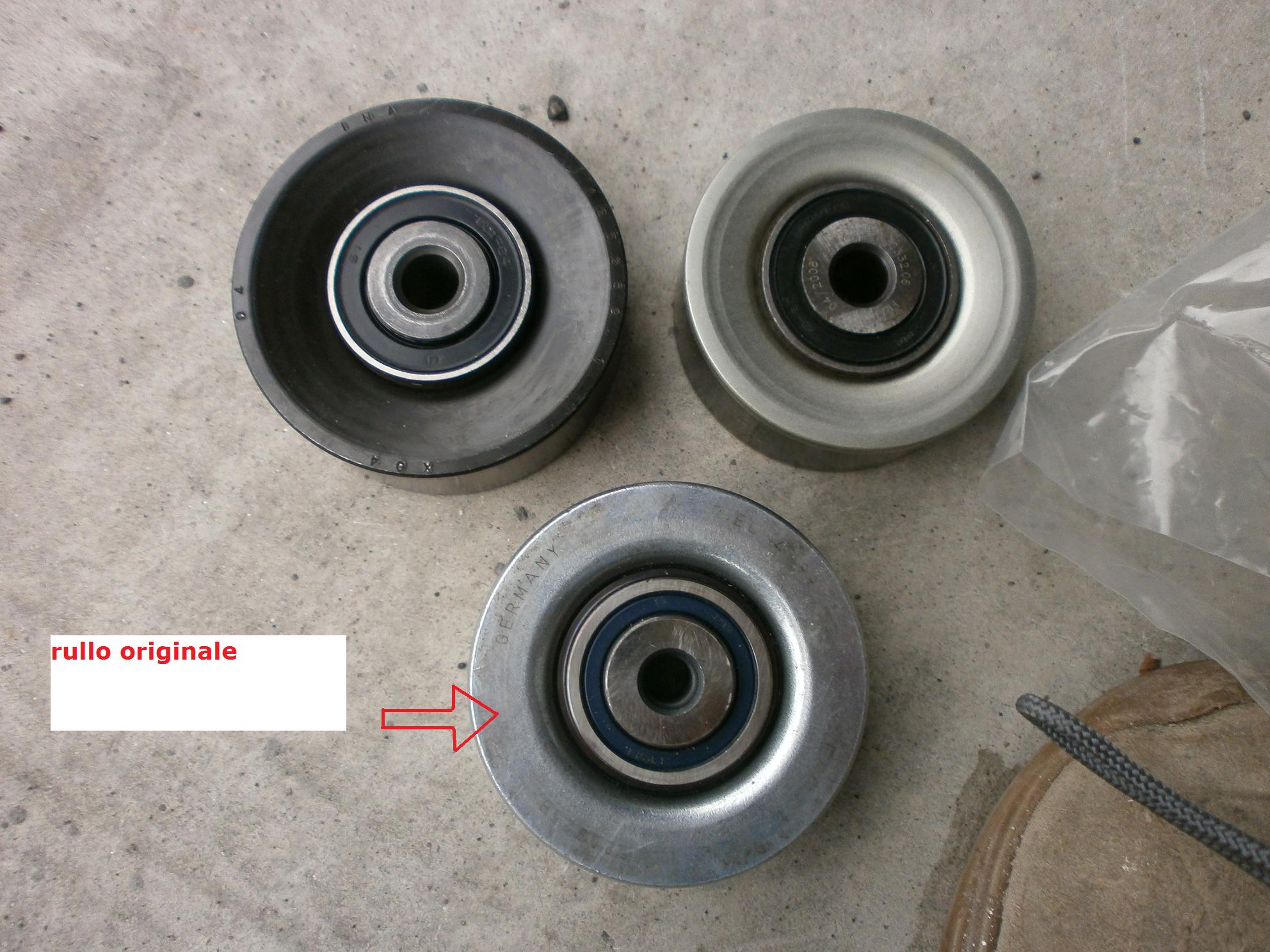

    il fatto è che i cuscinetti della tua non hanno nessun gommino nero...
    i rulli della tua sono come questo:
    (questo è della mia, che è uguale)[​IMG]
    sinceramente non ho ancora capito cosa hanno visto.. (che ballava intendo)

    Io quando ho chiesto per la mia me ne ha mostrato due codici: uno quello che si vede nella foto di marzo quello in basso e un altro con il girante in plastica però misurandoli e confrontandoli mi ha detto sono identici. Costavano 50€ la coppia. Ma voi cosa avete utilizzato come leva per smollare il tendicinghia? Ho provato di tutto ma senza togliere i manicotti non ci arriva niente.
