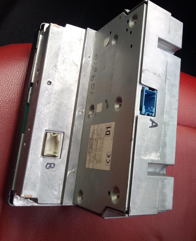

    Prima cosa, questo è il retro dell'Alpine che vorrei sostituire:

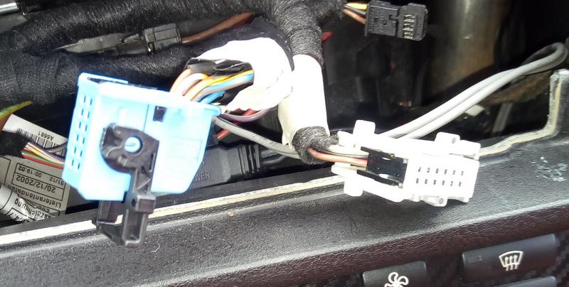

    E di fatti, i due connettori che ho sulla plancia sono questi, a 12 pin:

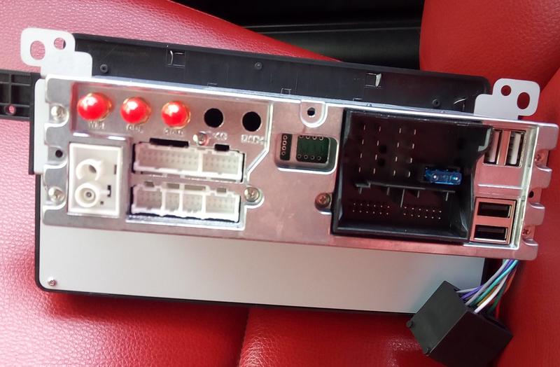

    Ora, il nuovo autoradio, ha il connettore 40 pin, come si vede nella foto:
    La domanda è: come posso convertire i due connettori nell'attacco a 40 pin?
    Esiste un adattatore? Oppure devo semplicemente collegarli nei due alloggiamenti in basso che hanno 12 pin cadauno?

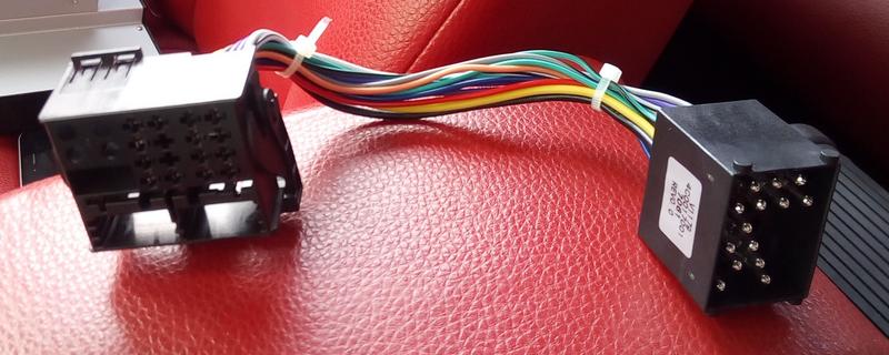

    Ho a disposizione già questo adattatore da 40 a 17 pin:
    Quindi, eventualmente, potrei anche a sua volta adattare i due connettori con il 17 pin. Ma la domanda è la stessa. Come? Esiste un ulteriore adattatore?

    Credo di aver trovato qualcosa.
    Pare che nel mio caso, il connettore 40 pin o 17 pin sia posizionato nel baule dietro, ma non ho capito esattamente dove.
    Chi lo sa?
    Quindi esisterebbe un cavo da 6m da collegare nella plancia e portarlo fin dietro al baule.
    Corretto?

    Confermo, necessario cavo da 6 metri con connettore 40 pin, quindi devo ordinarlo.
    Nel frattempo l'ho connesso volgarmente dietro al baule al solo scopo di verificarne il corretto funzionamento.
    Per il momento tutto OK.
