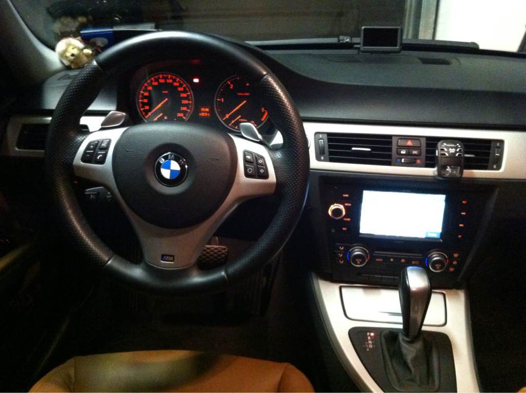

    Come testimonianza di fattibilità, ti dico che io ho seguito pedissequamente la guida di [MENTION=12355]volentinu[/MENTION] e, grazie all'aiuto di [MENTION=43166]giustyle[/MENTION], li ho montati sulla mia 320 e91 xD /emoticons/laugh@2x.png 2x" width="20" height="20" /> 2008 rest
