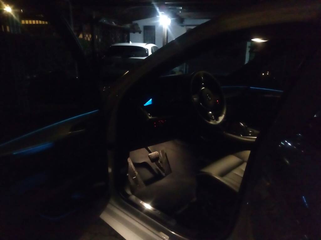

    Per farti ricordare i "rails" blue [​IMG][​IMG]
