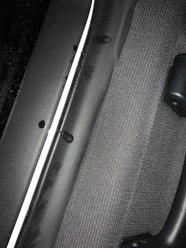

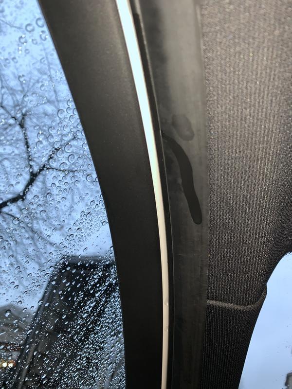

    Io ho lo stesso problema, al contrario vostro però a me entra anche dentro durante la marcia :verysad
    Vi allego delle foto:
    Questo problema mi sento di dire che sia venuto fuori da quanto mi hanno messo il nastro in teflon per "eliminare" il famoso rumore della guarnizioni portiere. Me ne accorgo solo ora in quanto a Torino è una settimana buona che piove ininterrottamente.
    Ho già fissato un appuntamento in BMW il 12 dicembre per portargliela.

    Stessa identica cosa la mia, solo lato guida...anche io sono di Torino....
    Però sono restio a portarla apposta per questo problema, perché sono davvero poche gocce quelle che ho visto entrare (non più di 2 o 3)...ho paura che la cura sia peggiore della malattia.

    A me succede su tutte e 4 le portiere...gliela porterei anche prima solo che da Autocrocetta la prima auto sostitutiva è disponibile il 12 dicembre.
  10. Riki96
    Riki96 Aspirante Pilota
    42
    5 Settembre 2019
    Bergamo
    36.978
    F20 120d
    Il fatto è che poi l'acqua arriva fin sui tappetini, perchè inizia a scendere sulla guarnizione porta fino ad arrivare sotto e bagna appunto la zona piedi.
