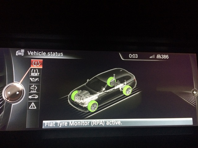

    Se guardi il post di Moreno la sua segna "indicazione foratura attiva" ma la sua è pre Lci come il 20d che avevo (che pure segnava "attiva"), non vorrei che fosse un difetto del software sulle Lci, bisognerebbe sentir qualcun altro con il restyling che possa testimoniare.:-k

    L'RPA non misura effettivamente la pressione pneumatici e lavora in simbiosi con l'ABS tramite il rilevamento del numero giri ruota, se viene rilevata una differenza di rotolamento dovuta ad una diversa pressione (visto che il pneumatico sgonfio ha una velocità maggiore di rotolamento rispetto a uno normale) il sensore l'avverte e segnala che un pneumatico è anomalo rispetto agli altri, sta a noi poi verificare qual'è.Se però i pneumatici (tutti e 4) hanno uno sgonfiamento fisiologico paritario dovuto al fattore tempo, ecco che non viene rilevata nessuna discordanza tra gli stessi, di conseguenza nessun allarme.
    Ormai dal 1° Gennaio 2014 è obbligatorio il sensore di rilevamento pressione e credo anche temperatura su ogni ruota quindi si ha una segnalazione visiva (impostando la funzione) su display.
    Ritornando comunque sulla questione "RPA inattivo" è sicuro un errore di traduzione in quanto io da inattivo che è in lingua italiana diventa attivo in inglese (e tedesco). :cool:
    url immagine

    Indicazione foratura pneumatici (RPA) inattiva.
    Fatto fare aggiornamento oggi e indicatore è diventato attivo.
