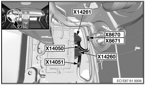

    Ho eseguito una piccola ricerca per te.
    Per iniziare devi localizzare la centralina "Modulo vano piedi" A4011
    Identifica il connettore X14260 per l'abbagliante DX altrimenti il connettore X14261 per quello SX
    continua...

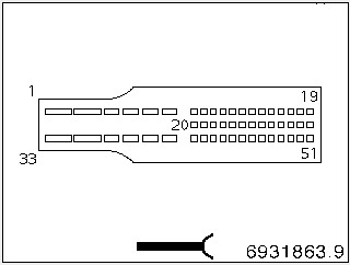

    Questo è il pinout del connettore X14260 e dal pin numero 4 puoi prelevare il segnale dell'abbagliante destro

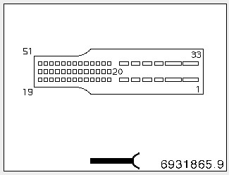

    Questo è il pinout del connettore X14261 e dal pin numero 6 puoi prelevare il segnale dell'abbagliante sinistro.
    Stai attento quando esegui queste operazioni e utilizza sempre un tester per verificare se ciò che ho scritto corrisponde a realtà ;)
