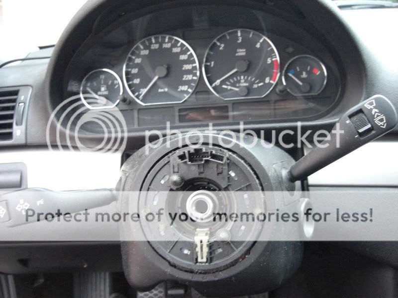

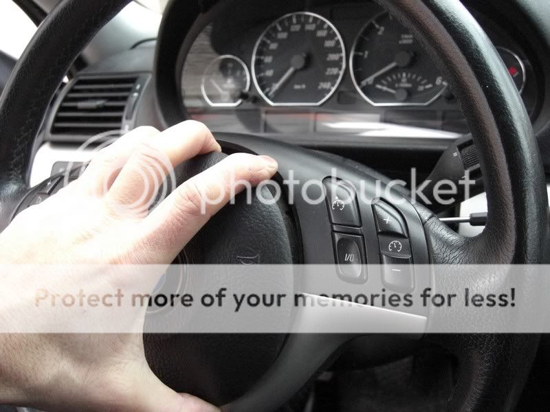

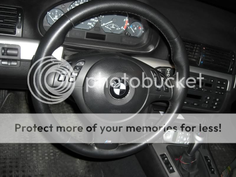

    Finalmente ho trovato il tempo per smontare il vecchio volante e sostituirlo con il nuovo.
    Per smontare il volante dovete:

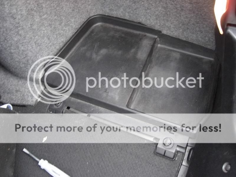

    1 ) Staccare il polo negativo della batteria (che è nel baule..)
    [​IMG] [​IMG]

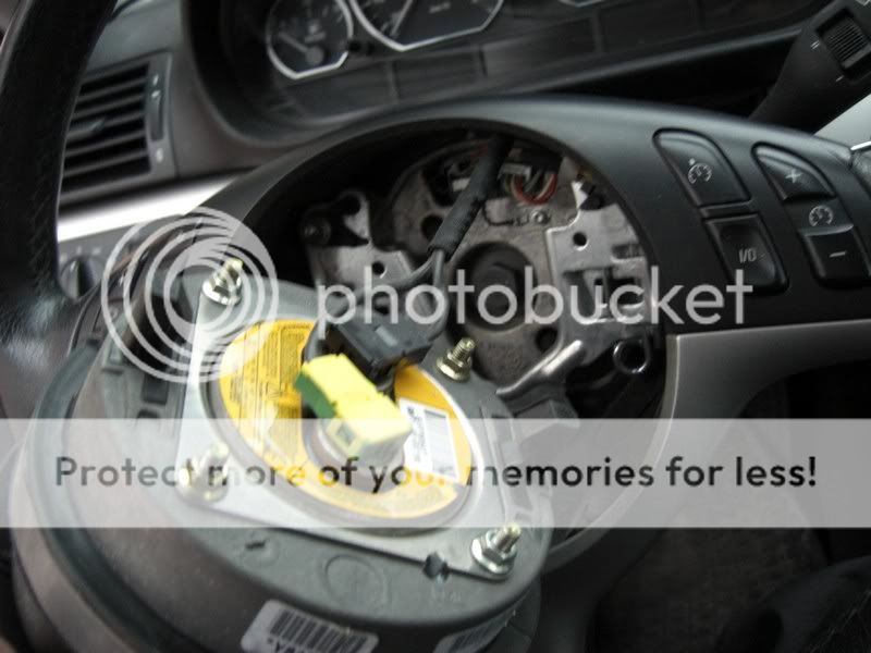

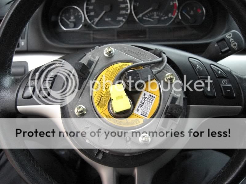

    2 ) Infilare un cacciavite a punta piatta nelle fessure che trovate dietro alle razze orizzontali del volante e "cercate" sino a quando con una leggera pressione sentite che si sposta una mollettina. Premete con delicatezza tirando verso di voi l'airbag, così facendo si sgancia un lato dell'airbag. Fate la stessa cosa per l'altro lato del volante e dell'airbag:
    [​IMG] [​IMG]
    3 ) Ora che avete sganciato l'airbag dalle mollette che lo tengono fissato al volante fate attenzione a non tirare troppo perchè ci sono i cavi elettrici. Sganciateli facendo attenzione a non romperli.
    [​IMG] [​IMG]
    4 ) Ora che avete finalmente rimosso l'airbag, con una chiave da 16 svitate il dadone centrale del volante ed il gioco è fatto (fatevi aiutare da qualcuno per tenere fermo il volante mentre svitate altrimenti corrette il rischio di spannare il dado)
    Per rimontare il tutto procedete in ordine inverso.

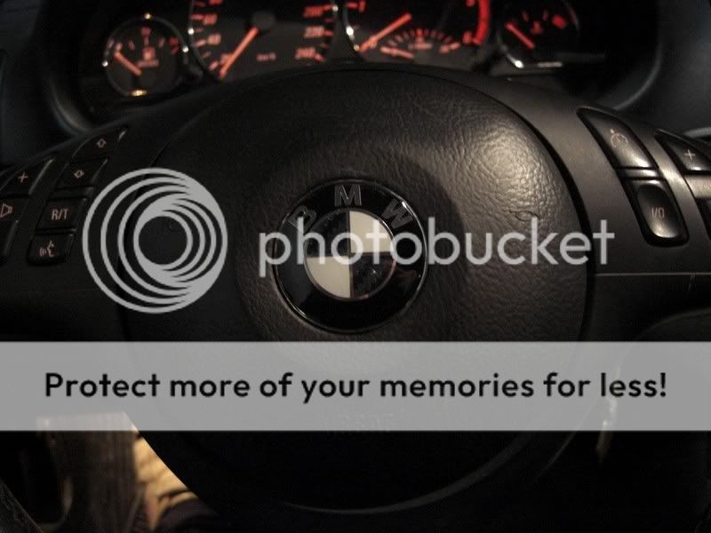

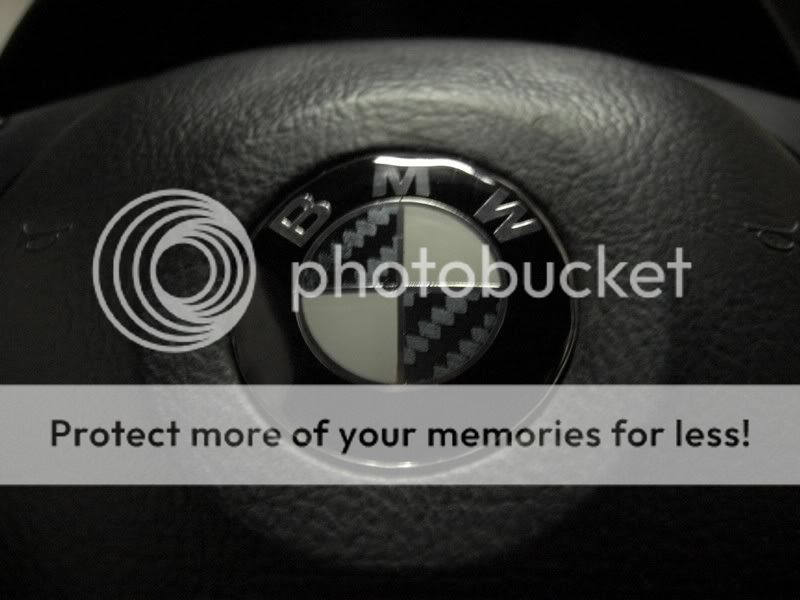

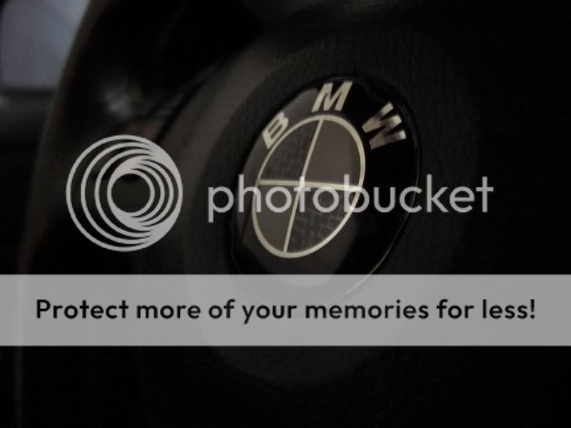

    Il logo centrale BMW è FISSATO con dei perni all'airbag e quindi NON si può togliere senza romperlo. Io ho provato a farlo e quindi... #-o
    Ad ogni modo il simbolo che avevo comprato in similcarbonio è 2mm più piccolo del simbolo originale che è di 47 mentre il simbolo è di 45mm. Ho trovato un tipo su ebay inglese che ti crea loghi su misura e gli ho commissionato un logo BMW con finitura in similcarbonio che dopo 5gg mi ha fatto recapitare a casa con le finiture in carbonio vero che cambia in base alla luce. Il logo dell'inglese si monta scaldandolo con il phone per adattarlo al volante. Comunque il logo after market da 45 mm non sarebbe stato benissimo perchè avrebbe lasciato un bordo di un 1mm con a vista il logo originale.
    L'unica differenza è che il logo dell'inglese al tatto è morbido mentre quello originale e quello after market sono rigidi.
    PRIMA
    DOPO
    [​IMG] [​IMG] [​IMG] [​IMG] [​IMG]
    Ora attendo le cover in carbonio dagli USA che come correttamente avvisato dal venditore arriveranno non prima di qualche settimana. Ovviamente quando arriverà il materiale devo rismontare il volante per montare la Y in carbonio..
    Il volante ///M è veramente comfortevole e morbidissimo al tatto: mai più senza ! :biggrin:

    Mi sorge un dubbio:
    Quindi il logo originale del volante lo hai tolto?
    Come sospettavo, i loghi sono di poco diversi come misure, quelli dei cofani erano perfetti?

    L'ho tolto ma non volevo toglierlo.. ho provato un attimo a sollevarlo per vedere se si poteva rimuovere ma poi li mi si è piegato e dato che è di "latta" ho dovuto rimuoverlo tutto.
    Esatto i loghi che trovi su ebay (li ho guardati tutti) sono di 45 mm mentre il foro del volante è di 47 mm.
    Si sono perfetti sia per la E46 che per la Z3
