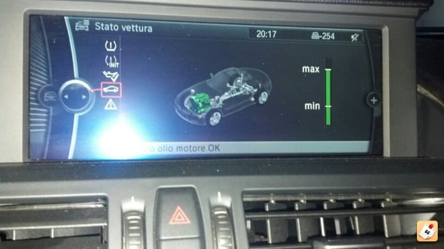

    Buonasera,
    Mentre entravo l'auto in box mi appare questo messaggio sul display [​IMG].
    Credetemi sono rimasto allibito, perché controllo speso dal navigatore e non era così basso il livello.
    Poi nessun avviso prima davvero troppo strano.

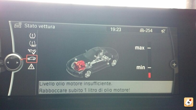

    Ecco la situazione dopo un ora [​IMG]
    Due sono le cose o qualcuno d voi mi ha riempito il serbatoio o il sensore è andato.
    Quanto mi manca la vecchia asticina.

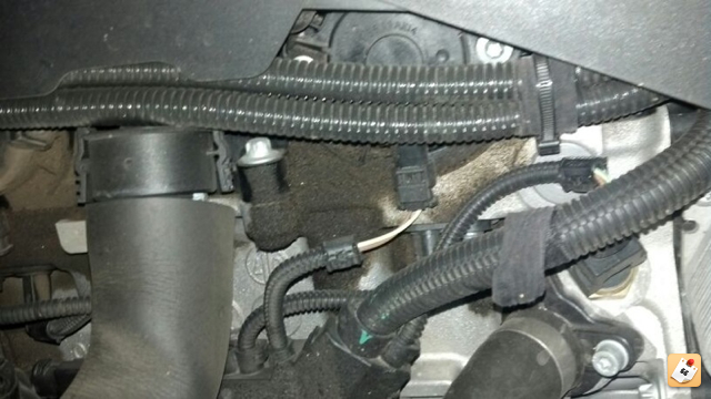

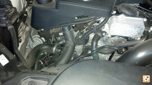

    Ho aperto il cofano e ho notato un po' d grasso è normale?

    Io farei dare una controllatina.
    Se e' difettoso il controllo livello rischi di spaccare il motore se a livello basso non te lo segnala.
    Purtroppo non c'e' altro modo di controllare il livello olio sulla z4.
    Considerato che la macchina e' nuova, che il vano motore sotto e' chiuso, anche se non la pulisci bene come me, tutta quella zozzeria da perdita olio non mi piace proprio.
    Fosse anche scivolato dell'olio durante un rabbocco non sarebbe cosi' zozzo il blocco motore.

    Mi ero già lamentato in passato tanto da far un test (a spese BMW) sull'effettivo consumo dell'olio.
    Il meccanico dice che tutto quel grasso è normale.

    Diagnosi finali:
    Hanno chiesto quando potevo lasciare l'auto, perchè devono aggiornare la centralina che misura il livello dell'olio, almeno così dicono.
    Per lo sporco hanno detto che nn è nulla, io ho detto che mi sembra strano e loro mi hanno risposto che mi lavano il cofano motore, che è normale.

    A me sembra olio che trafila dalla guarnizione, quindi per niente normale.
    Il mio motore e' pulitissimo, mai vista sta' schifezza e l'ho lavato almeno due anni fa.
    Guardando la tua foto lo sporco e' anche nella parte superiore del blocco motore e dato che il motore e' inclinato e il tappo olio e' nella parte inferiore, li' olio non ci arriverebbe mai anche se lo fanno uscire durante un rabbocco.
    E' olio che trafila dalla guarnizione di testa del coperchio punterie.

    Io comunque fossi in te prenderei uno spray sgrassatore, vai al lavaggio a mano e lavi il motore, poi vedi se si sporca ancora.
    Se resta pulito era solo sporco accumulato, altrimenti c'e' una perdita e va controllata subito.
    Al lavaggio spruzzi lo spray sullo sporco e poi lavi prima con il getto a shampoo e poi il risciacquo ad acqua calda.
    Non lo fare di giorno, vai alla sera quando non ci sono i gestori, altrimenti non ti farebbero lavare il vano motore.
    Cerca solo di evitare un getto diretto nella zona della centralina motore, non si sa mai.

    Ripresa l'auto, ora da il livello al Max.
    Vediamo se dopo l'aggiornamento va tutto bene.
