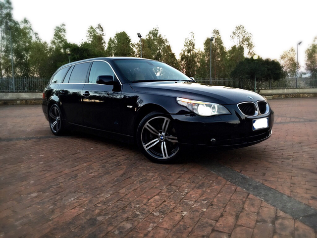

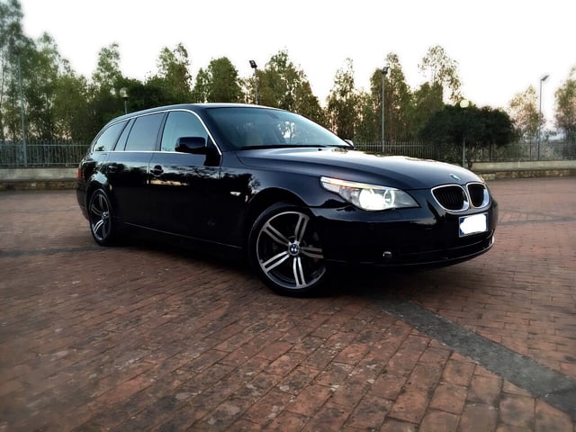

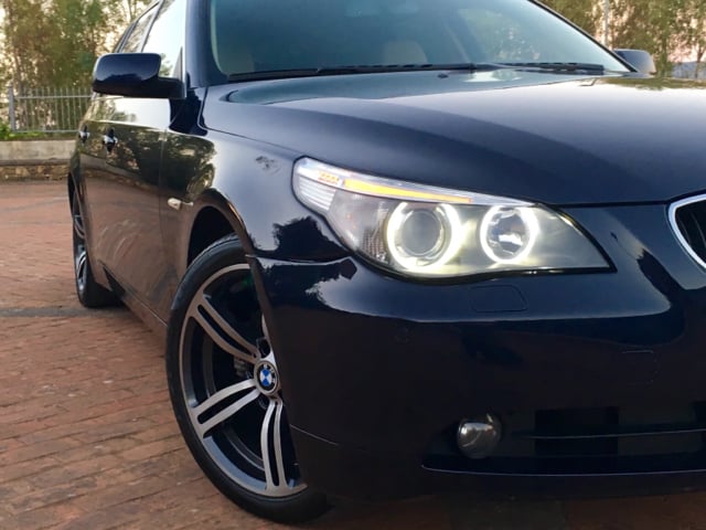

    Bella comunque ....

    Grazie Federico :) /emoticons/smile@2x.png 2x" width="20" height="20" />
