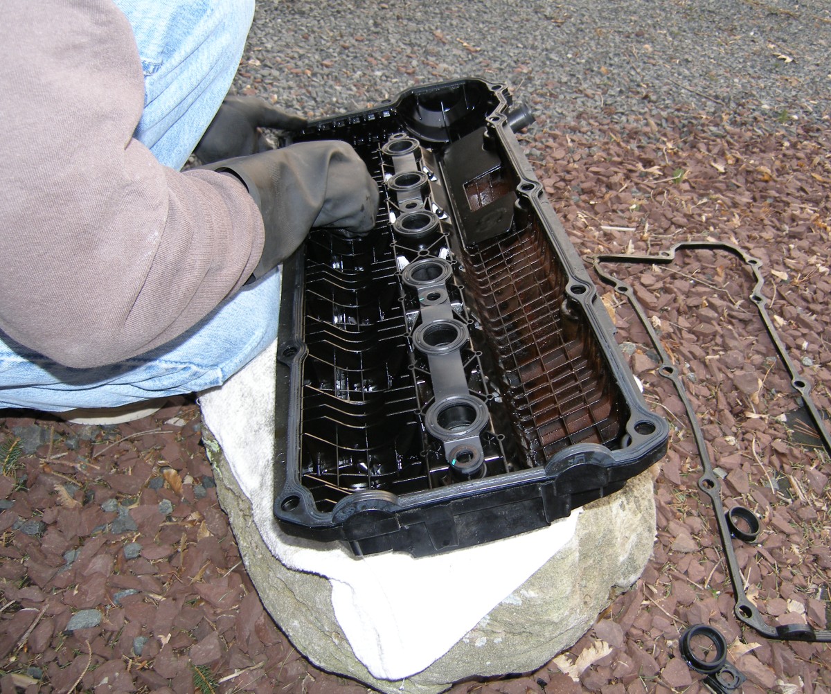

    Invece a meno che non mi sfugga qualcosa è proprio di plastica, molto dura e spessa, ma di plastica. Però credo sia impossibile che si possa deformare, ha una vite di fissaggio ogni 10 cm circa, e una plastica così spessa non si può piegare in 10 cm... normalmente si cambia solo la guarnizione, che indurendosi fa meno tenuta, come è normale che avvenga.

    Ecco, orientativamente lo stesso materiale e robustezza del collettore di aspirazione. Poi sulla composizione chimica non ci metto la mano sul fuoco, ma di certo non è metallico, me ne sarei accorto...
    Una foto:

    No, anche il 328 è uguale... se non sbaglio M50, M52 ed M54 sono tutti così, mi pare di aver visto il V12 su un 750i con il coperchio metallico, credo alluminio.
    Questo è proprio di un 328:
    prelevata da qui: http://www.dvatp.com/bmw/diy/valve_cover_gasket/
    Cmq assolutamente non si deforma. :wink:

    ti assicuro che è di plastica, sono stato in concessionario a vederla e a farmi fare un prezzo per la sola guarnizione e per il kit cometo, che super scontato viene 350 euro.

    (marzo), la tua uscita sul "cervello" è stata infelice, il tuo "arrampicarti sugli specchi" per non ammettere che la persona a pensare sbagliato fossi tu e non il mio meccanico è altrettanto triste... parlare volgarmente di plastica è per semplicità.. è ovvio che solo leghe particolari! resta il fatto che non è metallo come sostenevi tu, ed è altrettanto vero che nel 50% dei casi non è sufficente cambiare la guarnizione ma anche il coperchio! spesso alcune officine risolvono il problema abbassando il bordo del coperchio "limando" qualche millimetro del bordo inferiore. ovviamente questo non viene fatto dalle concessionarie bmw..
