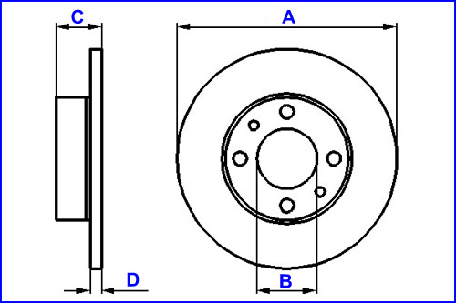

    Montare si montano quasi sicuramente, le pinze sono distanziate dal centro ruota per consentire l'installazione del disco di diametro maggiore.
    Il problema puo' essere un valore del disco (C), che e' a campana, se la parte dove si fissa la ruota e' piu' o meno sporgente potrebbe essere un problema.
    Devi assicurarti che quella dimensione sia uguale. O comunque che i punti di fissaggio delle pinze siano uguali su entrambe le auto, intendo sempre sull'asse in questione (piu' spostate verso l'interno o verso l'esterno dell'auto).
    Non penso di essere stato molto chiaro :D /emoticons/biggrin@2x.png 2x" width="20" height="20">, pero' magari ti avro' fatto venire i dovuti dubbi.
