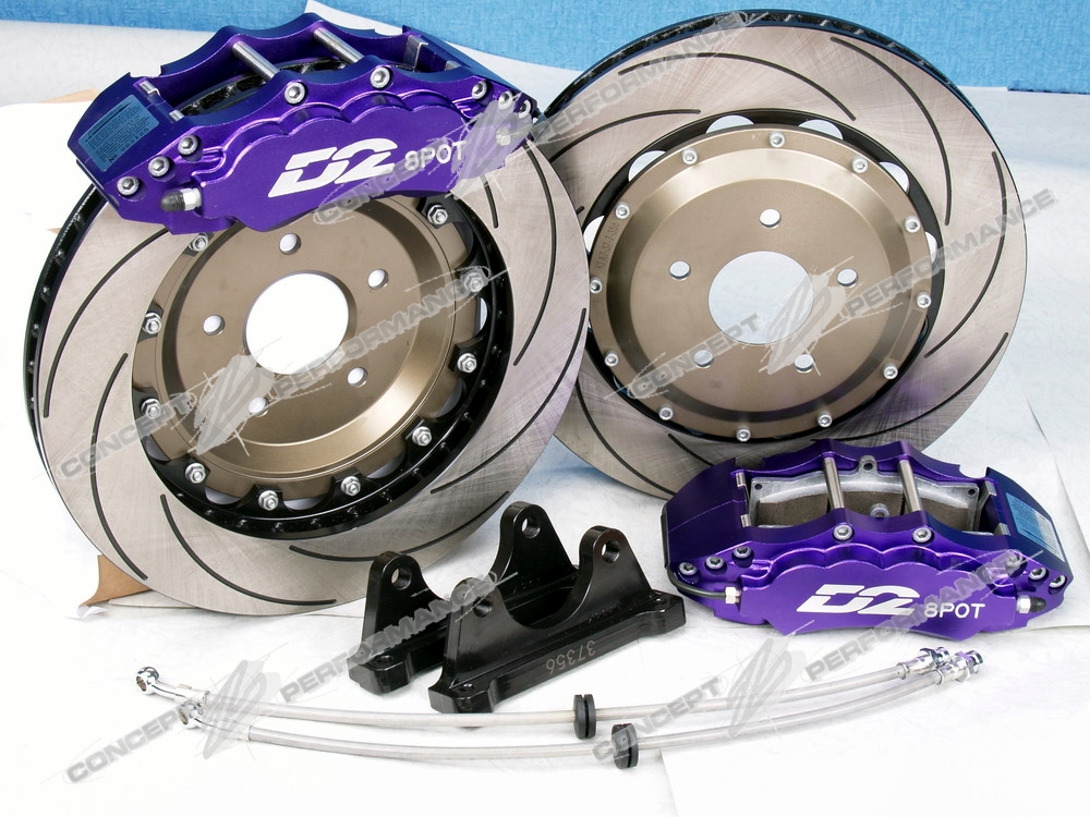

    Stavo pianificando le modifiche per il prossimo anno e una che mi stuzzica é l'impianto frenante maggiorato!
    Attualmente ho solo tubi in treccia, olio e pastiglie e mi stavo documentando un po su quello che offre il mercato aftermarket con un occhio di riguardo per le marche che hanno un buon rapporto qualità prezzo, i brembo credo siano irraggiungibili!
    Quindi chiedo a voi se avete esperienze in merito ai D2 Racing che mi piacciono parecchio e non costano una follia!

    il kit compreso da 2 pinze anteriori a 8 pompanti + 2 dischi baffati 356 cm con campane in ergal + 2 pinze posteriori a 4 pompanti + 2 dischi baffati 330 cm + 4 tubi in treccia + set pastiglie costa, salvo aumenti, circa 2200 euro; sono vendibili separatamente con un prezzo in linea di massima uguale tra i due assali ( 1100 euro )
    consiglio di adottare però delle pastiglie diverse da quelle comprese nel prezzo

    Io intanto mi sono informato dal distributore ufficiale D2 per l'italia.
    Mi ha confermato che sono previsti i seguenti componenti:
    Anteriore con pinze a 8 pompanti e dischi baffati o forati a scelta da 356 (In opzione ci sono i dischi flottanti)
    Posteriore con pinze a 4 pompanti e dischi baffati o forati a scelta da 356 o da 330 con campana specifica per utilizzare il freno a mano di serie
    Fino alla fine dell'anno c'è uno sconto del 10% su tutto il materiale ma il prezzo finale è di circa 1000 euro in più rispetto ai Ksport postati sopra!
    Diciamo che con 3000 euro scontato si prende, certo che se il prodotto è lo stesso dei Ksport che differenza!!!

    In teoria i dischi flottanti di questo genere funzionano un po' meglio per strada con frenata più morbida, ma in pista vanno meglio quelli con con campana non intagliata, arrobono molto meglio i grossi sforzi.

    bisogna metterci delle pastiglie serie, perchè quelle del kit sono puramente stradali
