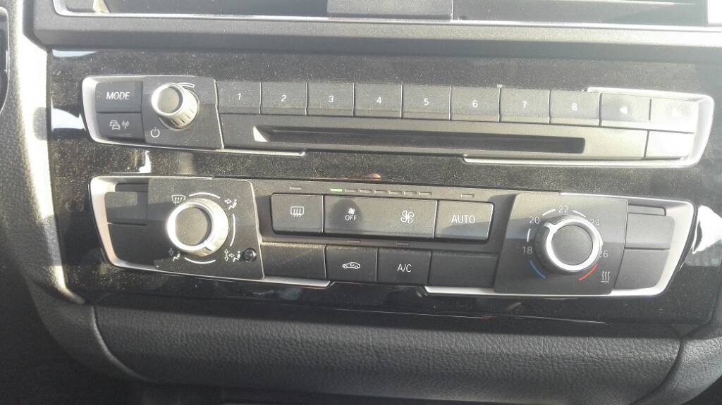

    Ciao a tutti.
    BMW 118 MY 2015...come faccio a non far far si che impianto di climatizzazione non riparta in automatico ogni volta? Mi spiego meglio. Macchina accesa disattivo impianto. Spengo macchina poi la riaccendo e si riattiva da solo :(
    Vedi led ...
    Spero di esser riuscito a farvi capire...
    Grazie
    Guglielmo

    Anche la mia 2012 fa cosi...credo, purtroppo, che sia normale e non sia possibile far nulla per modificare questa modalità di funzionamento.

    Ciao Guglielmo, fa parte delle impostazioni di base della macchina come ad esempio io doing delle cinture non allacciate. È possibile modificare queste impostazioni dal pulsante che è sul cruscotto: ci sono dei video su YouTube che mostrano come si fa, oppure vai in concessionaria e lo fai togliere a loro. Spero di essere stato utile

    l' hidden menù non è altro che un menù di diagnostica, da quel menù non si riesce ad modificare alcuna funzione, per disattivare il clima all' avviamento della macchina l' unico modo è entrare nei settaggi tramite obd e convertire il comando della codifica.

    i codici servono per individuare la funzione all' interno di E-SYS, nel forum c'è un intera discussione che parla di questa suite
    http://www.bmwpassion.com/forum/showthread.php?266867-E-SYS-software-codifica-nuovi-modelli-Proviamo-a-conoscerlo-ed-utilizzarlo
    qui non parliamo del clima ma bensì di disattivare la funzione di accensione automatica del sistema di ventilazione!

    ho recuperato i codici:
    IHKA Module:
    A/C System Remembers Last Setting
    3003->MEMORY_OFF set to aktiv
    Always Remember Air ReCirculating
    3003->MEMORY_UMLUFT set to: aktiv

    guarda è una "modifica" che puoi fare tu, basta un portatile un cavo odb lan (io lo comprai su un sito internet cinese lo pagai 4 euro compresa spedizione e a distanza di 3 anni fa ancora il suo lavoro) e il programa E-SIS
