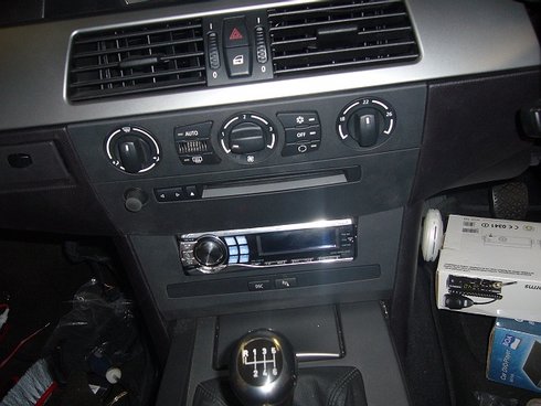

    Li ho aperto e monta delle casse a dir poco ridicole...sono delle diametro 10...penso dei midrange....Ora vorrei sapere se possibile la Potenza in uscita di ogni canale del mio stereo...Mi spiego meglio,vorrei montare un woofer ed un tweeter al posto della cassa da 10cm originale...fino a che Potenza riesco a mantenere???
    Io ho in garage un kit woofer e Twitter della Pioneer da 60 watt rms ...
    Altra domanda,qualcuno di voi può postarmi una foto della parte posteriore del mio stereo???
    Vorrei capire se è fattibile aggiungere lo stereo aftermarket al posto di quel porta carte davanti alla leva del cambio...
    Altra domanda, è possibile aggiungere il navigatore al mio impianto???se si,come?
    Grazieeeee
