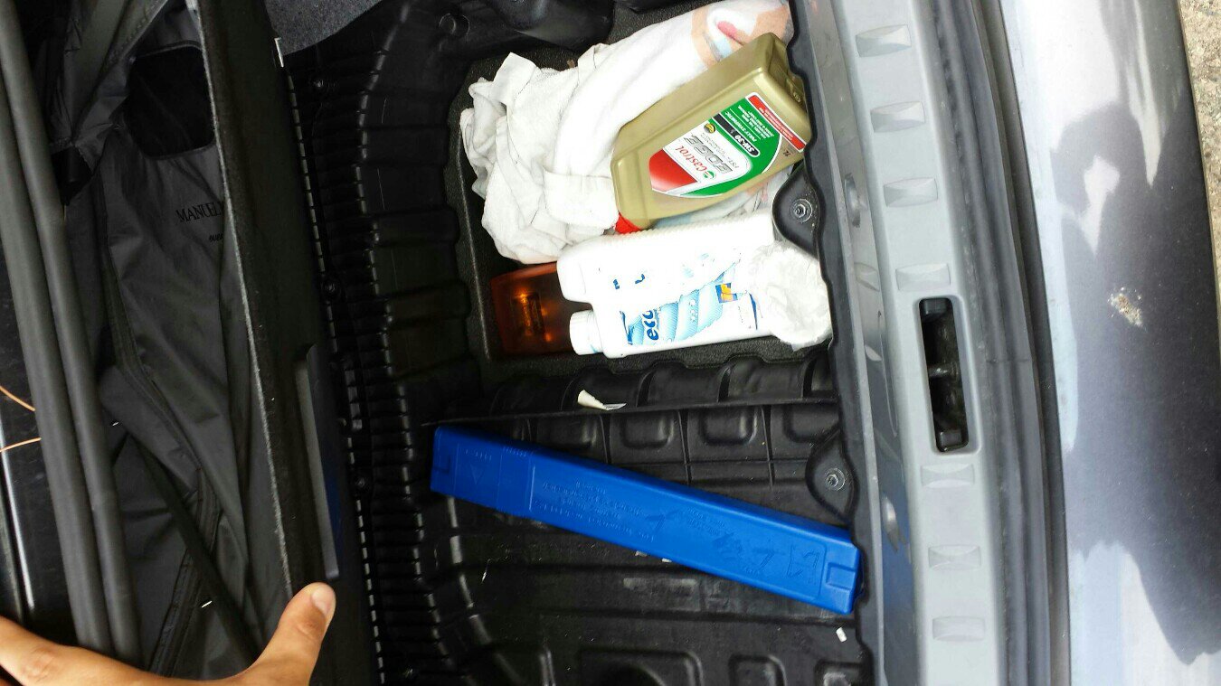

    dai sintomi descritti non sono i woofer il problema, ma l'ampli

    Esatto, il problema è l'amplificatore, devono cambiarti quello, non le casse o ancor peggio l'idrive come hai scritto!
    Quegli ampli lì del kit sono soggetti a quel genere di difetto, a me faceva così da nuovo, me lo feci sostituire in garanzia e da lì in poi mai più un problema

    Il codice non lo so, per il posizionamento invece, non so che auto hai ma in genere è nel baule sotto al piano in moquette

    E allora è nel baule, sotto al piano in moquette come ho scritto sopra! Ma vuoi dirmi che non ti è mai venuta la curiosità di alzare semplicemente il fondo per vedere cosa c'è sotto?? C'è anche l'apposita maniglia per sollevarlo, non mi sembra un'operazione complicata da non provare nemmeno per vedere se c'è l'ampli o no!

    Mi ero sempre fermato qui, pensando che per il resto bisognasse smontare. Non é la mia auto quotidiana...[​IMG]
