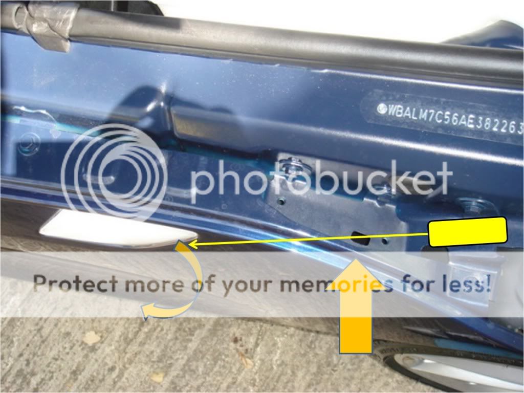

    Le spiegazioni le trovi tutte in questo topic apposito: http://www.bmwpassion.com/forum/showthread.php?253924-Modifica-frecce-laterali-nuovo-modello
    Le originali si sbloccano dall'interno del cofano motore con un cacciavite grosso lungo, attraverso un passaggio laterale facendo leva da dietro le frecce, premendo la linguetta di bloccaggio, guarda le istruzioni e la foto per capire quale sia il punto.
    Per le nuove prima si elimina la linguetta laterale nella parte lunga facendo leva a dondolo per snervarne la plastica e si stacca di netto.
    Si collegano, si provano, si mettono in sede e una volta posizionate si leva la copertura dalla parte adesiva, premendo poi per farle aderire.
    Attenzione prima che siano ben allineate, una volta che il biadesivo fa contatto son cavoli amari a staccarlo, rischi di rovinare carrozzeria e freccia.

    Intendi i pad in metallo da mettere sui pedali ? Se son quelli mi sembra sian avvitati e si devon fare dei buchi, ma non li ho mai montati, non mi interessano come modifica, son nascosti, non ne vedo il senso.
    Assolutamente no per la freccia, leggi le istruzioni mie, non le cavolate in rete.
    Non si fa leva da fuori, ma da dentro.
    Forse dice di fare cosi' anche in questa foto, ma ci vorrebbe la spiegazione allegata.
    Vedi la freccia gialla grossa a destra? Segui con lo sguardo andando verso destra e vedrai che il profilo blu finisce, dove c'e' il rettangolo giallo.
    Li inizia il tunnel da dove si vede la parte interna della freccia, e' molto largo ed e' qui dentro che si lavora per sganciarla col cacciavite lungo, da fuori rischi di rovinare la vernice.
    Forse il tizio della foto ha infilato il cacciavite dal buco piccolo indicato dalla freccia gialla grossa, io l'ho fatto da piu' avanti dal tunnel piu' largo, almeno vedo dove poggio il cacciavite, cosi' si lavora alla cieca.
    Fai luce nel tunnel e vedrai la freccia da dietro, subito all'inizio c'e' una clip in plastica, ci poggi la punta del cacciavite e spingi, senza esagerare e la freccia si sgancia verso fuori.
    Appena tende ad uscire pigliala con una mano e mentre spingi col cacciavite tirala verso fuori.
