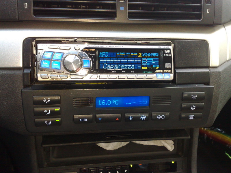

    Ragazzi, sono alla svolta finale dalla quale non posso fare più ritorno:mrgreen::mrgreen:
    Ieri mi ha preso un colpo di pazzia premeditata e guardate cosa ho combinato :evil::evil:
    Le foto non riescono a dimostrare la bellezza per intero, cmq questa mostra il display con una visione molto vicina alla realtà

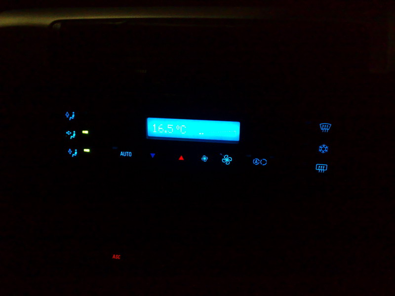

    L'illuminazione dei tasti di giorno...
    e quella di notte
    Spero che qualcuno trovi la soluzione (alla mia pazzia :mrgreen:) perché sabato tocca al quadro :mrgreen::mrgreen::confused:

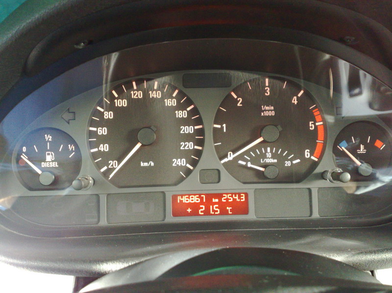

    Ore 15.30, il mio quadro si presentava malamente così :confused:

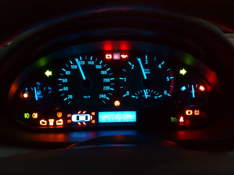

    Ore 18.30, il mio quadro ha subito una trasformazione.:-k:-k
    Vista globale.
    Non sono riuscito ad aspettare ne sabato, ne che mi arrivassero i campioni di led della osram. In pratica ho montato, sia sul quadro, sia sulla centralina clima i led che avevo preso in hong kong. In fatti mi son dovuto mettere a dividerli ad uno ad uno e raggrupparli secondo la luminosità.
    Morale della favola: mi ritrovo con il dispaly blu perfetto ed uniforme; il tachimetro e il contagiri azzurri; il gasolio, la temperatura e l'econometro blu.
    Fin quando durano, durano; poi sicuramente li cambio con gli osram se mi garbano :mrgreen::mrgreen:
