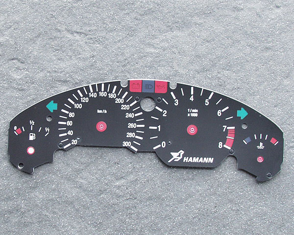

    Ma se invece che provare a reincollare la pellicola adesiva che cè dietro oppure comprare un quadro nuovo, se compro quello in foto risolverei il problema dell' illuminazione, e spenderei una cifra accettabile (160€) ma siccome dovrei comunque togliere e rimettere le lancette, come posso essere sicuro che non si starino...:-k

    il rischio di staratura/rottura c'e', io cambiai i fondini della mia ex E46 e qualche lancetta non sincronizzata c'era. :D

    L'ho sempre detto che per la ///M è + adatto il fondoscala a 300 Km/h.
    Ma non esiste con la grafica come l'originale, ma solo col fondoscala a 300 Km/h?

    Io ho trovato solo quella, ma ci sono di vari colori, penso che la scritta Hamann e il fondoscala ai 300 non facciano rimpiangere la scritta ///M coupe, poi con il fondo nero tutto il resto rimane praticamente uguale all' originale e si dovrebbe risolvere una volta per tutte il nostro problema.
    Pero io non l'ho ancora fatto perche non trovo nessuno che sia capace a togliere le lancette, preferisco aspettare prima di fare danni...
