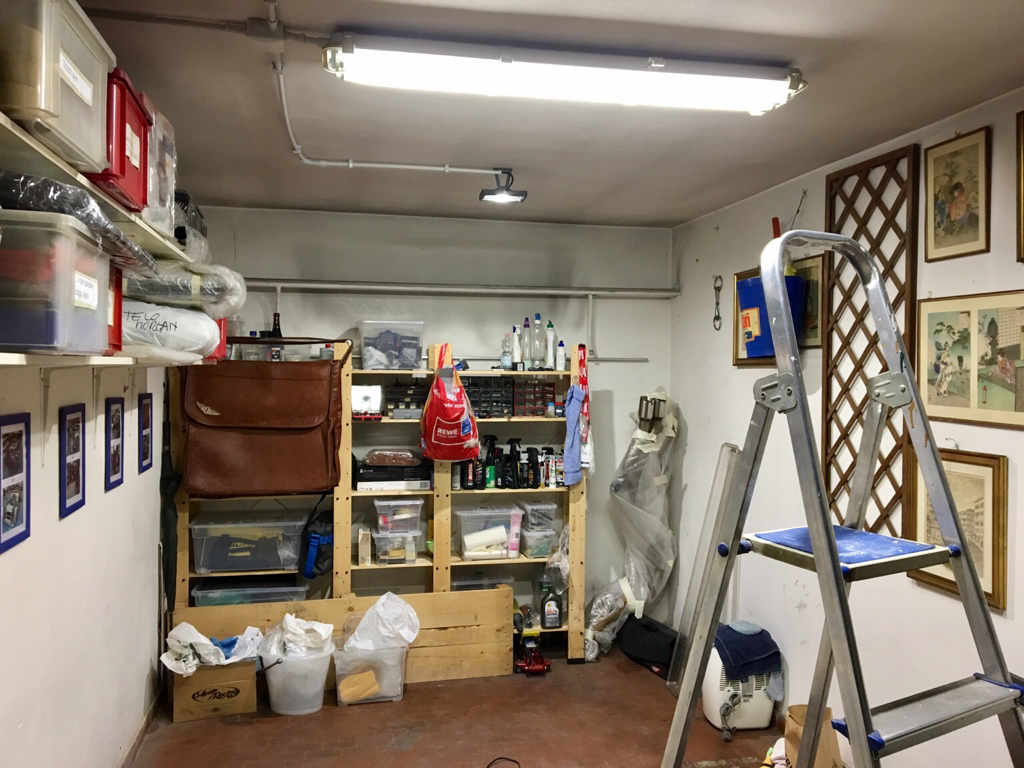

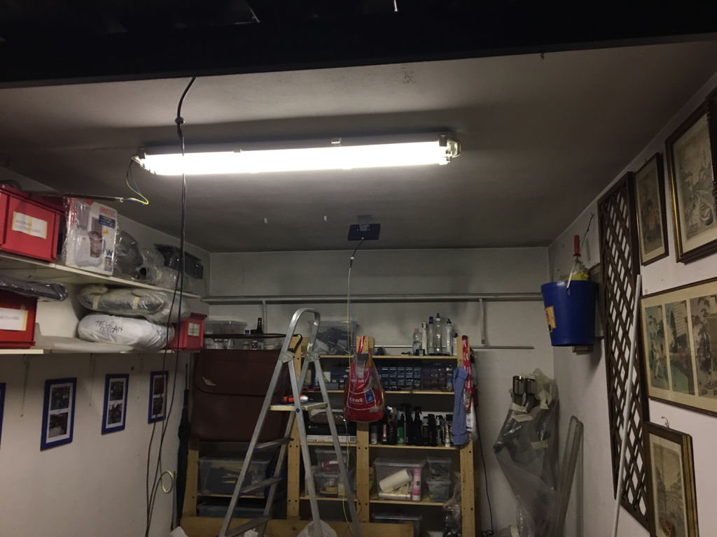

    Cosa fai se hai una mezza giornata di festivita' del 2016 da recuperare entro Gennaio? O ti stravacchi sul divano, oppure tiri fuori quelle due lampade a led da 20W ordinate settimane fa su amazon per 40 euro, vai al leroy merlin, spendi 15 euro per qualche canalina, scatoletta, fili vari e provi a giocare all'elettricista fai da te.
    Al solito, i 20 minuti di strada per andare al Leroy Merlin con jessica si sono poi trasformati in un ora di giretto, ma quello non conta.
    Devo dire che, per essere la prima volta che usavo le canaline e odiando trapano ed elettricita', alla fine non me la sono cavata male.
    Non sara' un lavoro sopraffino, ma la differenza e' la stessa che passa tra il giorno e la notte. Spero che le foto rendano l'idea.
    Ho anche usato la guaina termorestingente, ma adesso mi tocca prendere una phon da carrozziere perche' con quello di casa e' una palla.
    Prima
    Dopo

    Da mo' che ti dicevo di controllare i portalampada, ma sempre come detto sarebbe bastato usare il tester non solo per controllare i volt ma anche che vi fosse continuita', trovando subito il portalampada difettoso (che ad occhio allenato si vede anche visivamente quando e' cotto e le lamelle sono andate) ;) /emoticons/wink@2x.png 2x" width="20" height="20" />
  17. huskywr240
    20.703
    1.378
    8 Marzo 2011
    LV-223
    102.871.900
    Effetto raggiunto, esecuzione non malvagia, ma vedrei meglio la tubazione dritta, la clip prima della curva andrebbe spostata.
    Bastava chiedere, in due avremmo fatto meglio, per posare i tubi dritti si usa il battifilo a polvere oppure laser, ma basterebbe prendere le misure dal muro ;) /emoticons/wink@2x.png 2x" width="20" height="20" />
    Dovendo entrare nella lampada nera non avrei messo filo ma cavo 3x1,5, che uscendo dal tubo sarebbe entrato nella lampada senza bisogno di guaina.
    Essendo il tuo box va anche bene, a livello normativo la lampada nera la dovrei levare subito, solo lampade stagne nei box ;) /emoticons/wink@2x.png 2x" width="20" height="20" />
    Hai messo per caso tubi a led al posto di quelli neon o messo solo la lampada nera a led?
    La lampada a neon e' senza schermo?
    Considera che un led 20w equivale mediamente a 200w come illuminazione.
    Comunque la luce c'e', questo e' l'importante ;) /emoticons/wink@2x.png 2x" width="20" height="20" />
    Da queste foto vedo meglio le dimensioni del box, sarebbe bastata una lampada uguale a quella che hai messa allo stesso modo, non so verso la serranda come sia la luce.
    Ultima modifica di un moderatore: 2 Febbraio 2017
  18. Ale_72
    57.826
    23.144
    2.147.371.665
    Illuminazione garage singolo - un aiuto
    Eh lo so (e ti ringrazio) :lol: solo che la mezza giornata libera mi e' apparsa come per magia.
    Assolutamente d'accordo per la clip, il fatto che sia curvo e che si dovevano prendere le misure.
    Infatti lezione imparata. Per la prossima volta saro' preparato! :cool:
    Inutili attrezzature ipertecnologiche che mai utilizzero', in arrivo:
    C'e' il cavo che esce dalla lampada (saldato, altrimenti avrei sostituito tutto dall'inizio al posto di fare una giuntura. Ho tenuto i tre fili vaganti perche' tanto al neon arrivavano gia' cosi, quindi mi piaceva la coerenza stilistica del tutto.
    Adesso c'e', partendo dal fondo verso la serranda:
    1. led 20w
    2. neon originale
    3. led 20w
    Ora il box e' illuminato stile Meazza.
    Ehm... Non so cosa voglia dire.
    Come dicevo tra il neon e la serranda c'e' un altro faretto led da 20w
