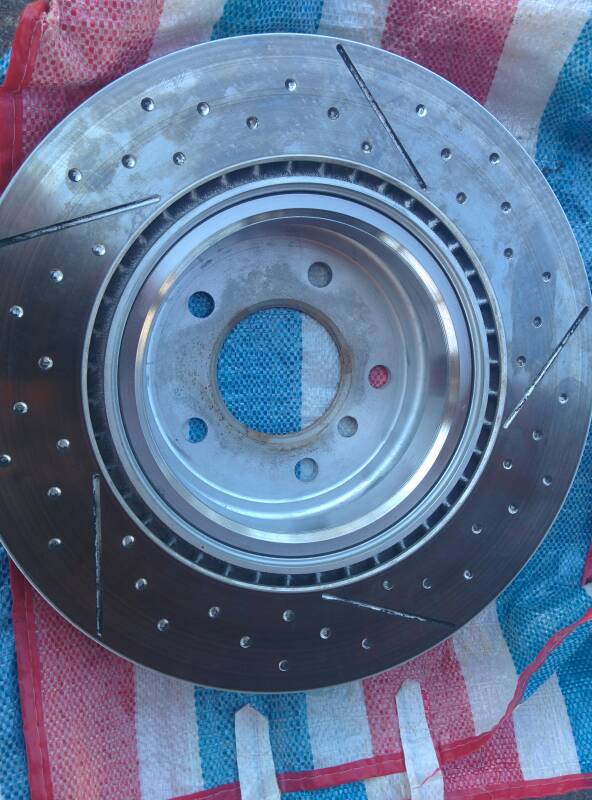

    Ragazzi conoscete un tornitore di metallo a Roma? Devo far fare delle boccole per ridurre la sezione del disco posteriore Performance altrimenti le ganasce del freno a mano non prendono.
    Tipo queste:

    e fortuna che erano un lavaggio!
    piuttosto cambia le ganasce.

    L'idea della boccola non è il massimo. Magari porta le tue ganasce da chi rigenera i freni e fatti montare dei ferodi di spessore maggiore o monti uno spessore in metallo tra i nuovi ferodi e le ganasce originali

    Le ganasce non si possono cambiare con il modello del 6l poiché è diverso proprio il mozzo, ecc..
    Cmq risolto con un bravo tornitore ;) /emoticons/wink@2x.png 2x" width="20" height="20" />
    Boccola inserita e fissata a pressione con aggiunta della Loctite.. e freno a mano ripristinato.
