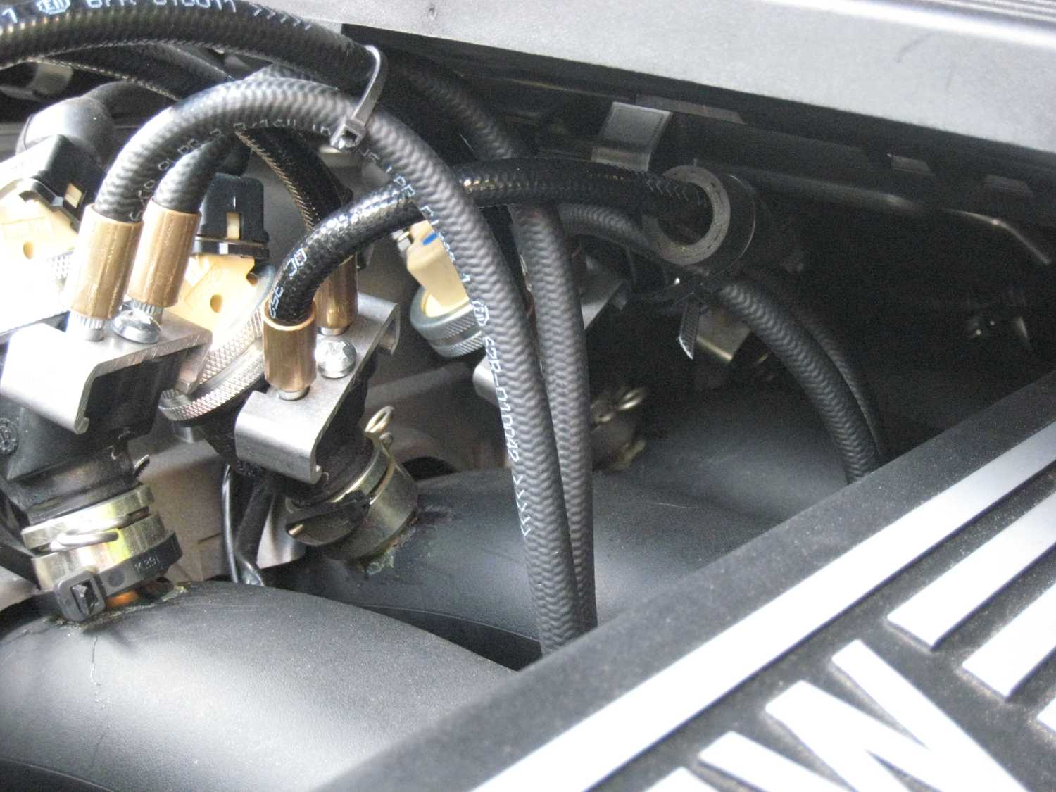

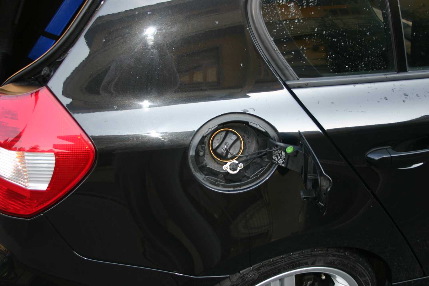

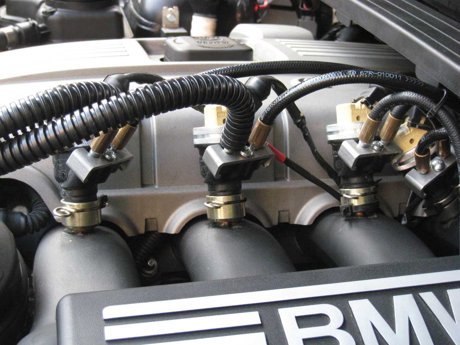

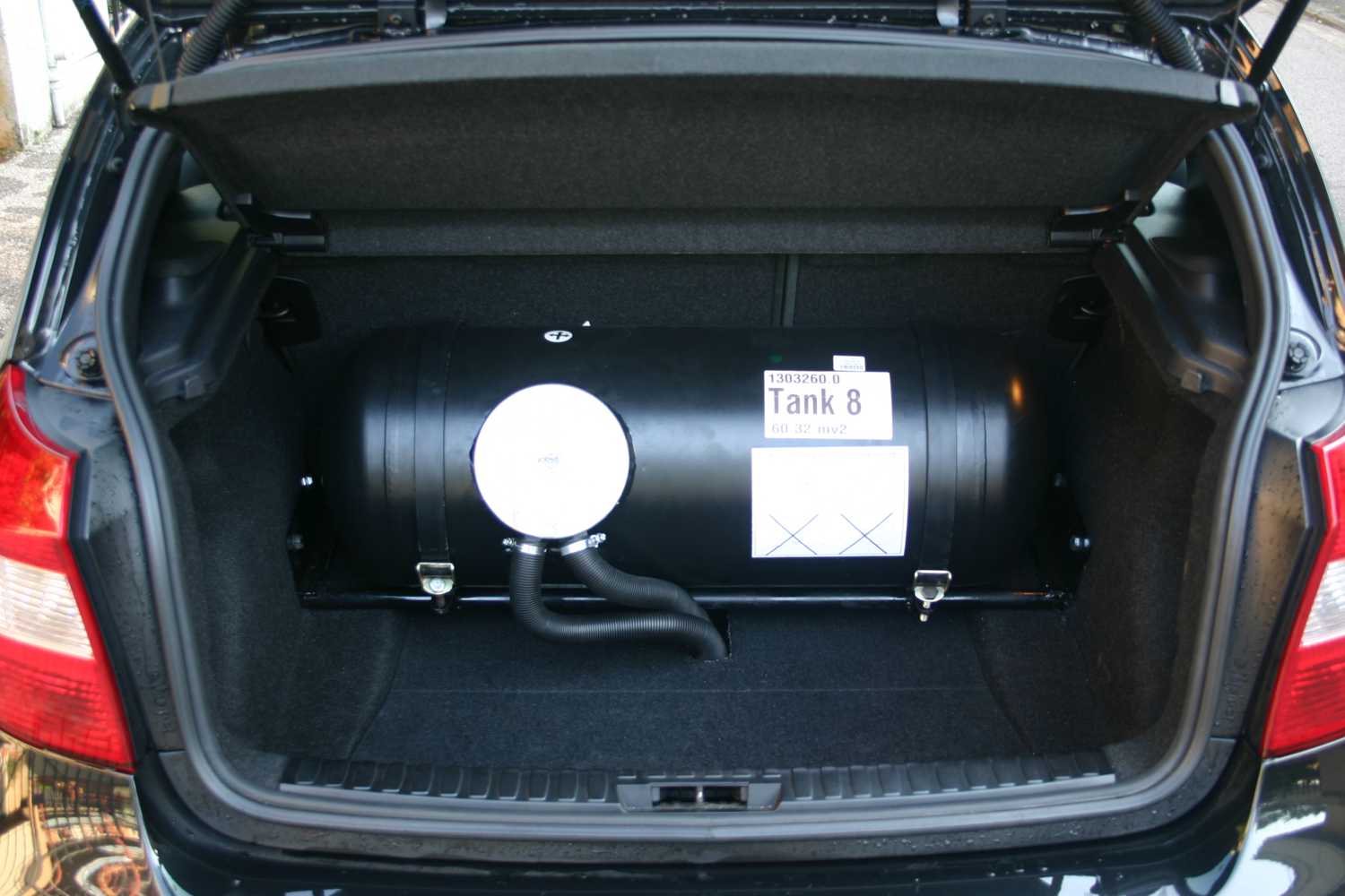

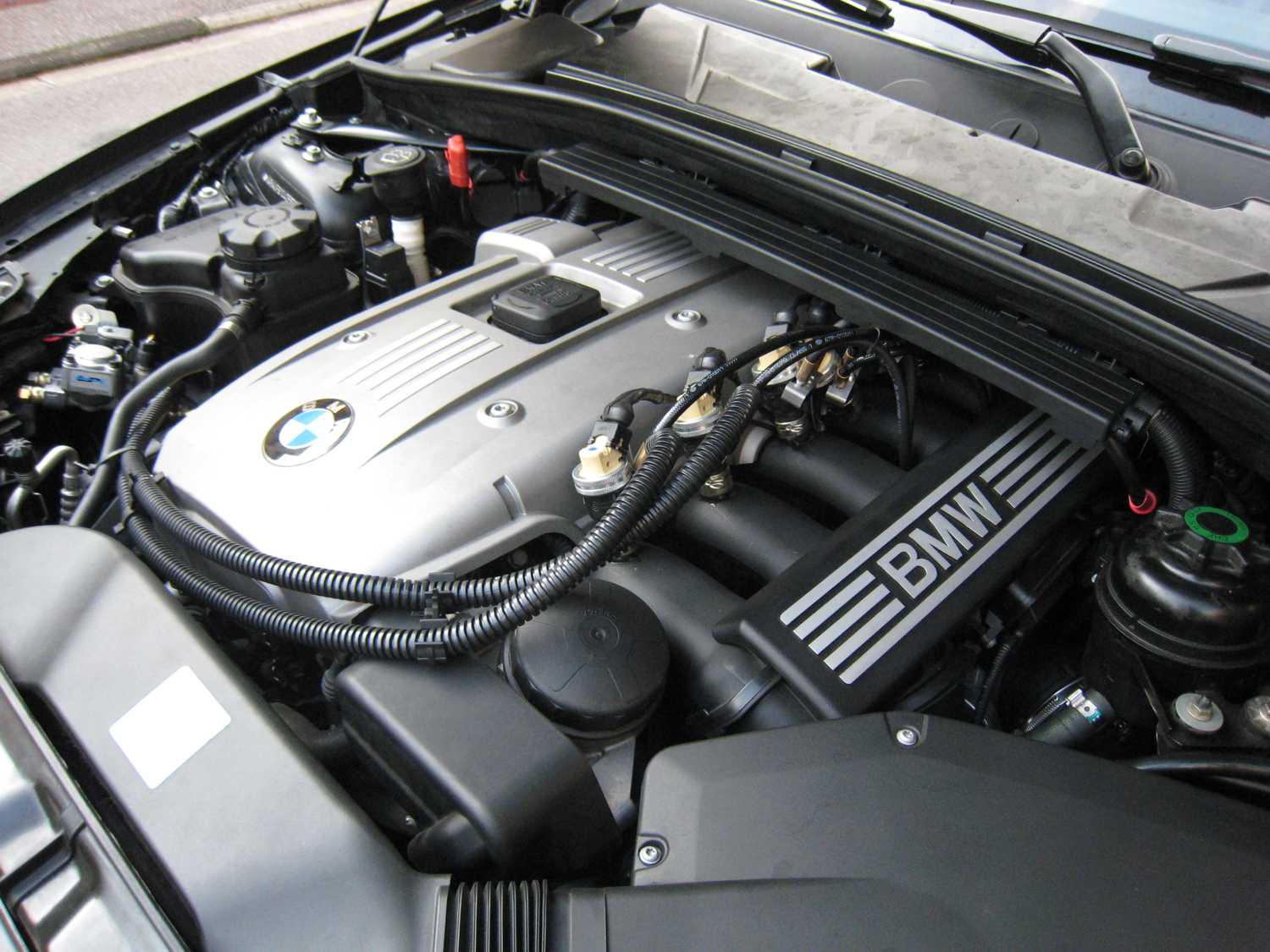

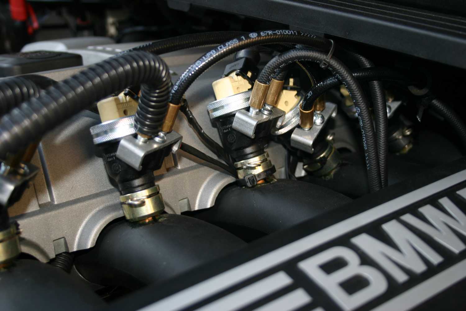

    Ecco un po' di foto dell'impianto GPL Vialle su 130i a testimonianza dell'ottimo lavoro di Franco:

    Che bello un 130i a gas!

    Bella Lorenzo, non l'avevo vista completa!!! :wink:
    Peccato che abbiano eliminato il vano ruota ](*,)](*,)](*,)
