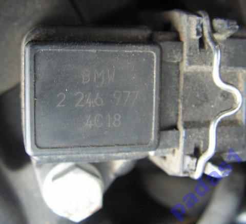

    [​IMG] ho staccato questo spinotto... premetto che ho provato a pulirlo ma nn cambia niente...

    ma questa non è la presa del debimetro ?

    no, ma la trovi subito.
    metti il puntale nero del tester sulla caroozzeria e con l'altro (munito di spillo) punzecchi i 3 fili
    uno deve dare 5 volts, uno non ricordo, e l'altro niente..

    vista così ingrandita gli assomiglia..ma è il sensore pressione..(quel maledetto)

    allora ho fatto la prova con il negativo sulla carrozzeria uno mi segna 5,2 volt l'altro niente.. trovato il positivo o messo il negativo prima su uno e segna 5,2 l'altro 4,98...

    si proprio il sensore pressione maledetto.....

    immagino parli sempre dello stesso filo, quello alimentazione.

    una volta trovato il positivo come mi hai detto tu con il puntale negativo sulla carrozzeria, e questo mi segna 5,2 volt... ho tolto il negativo del tester dalla carrozzeria e lasciando il positivo del tester trovato sullo spinotto ho punsecchiato gli altri due pin rimanenti uno mi risegnava 5,2 penso sia la massa e l'altro 4,98 penso sia il segnale .. che dici?
