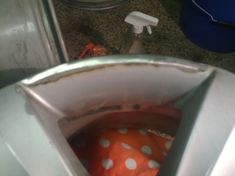

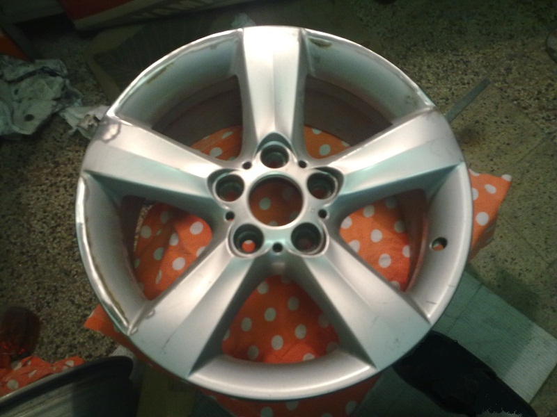

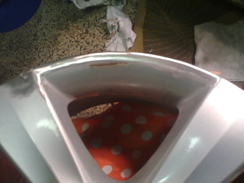

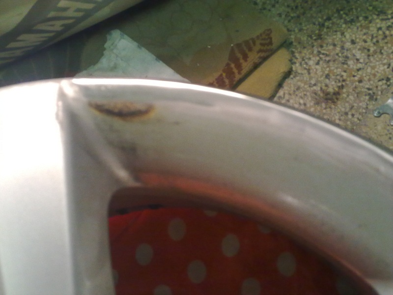

    ecco lo sbattone.....
    ....esempio di scornellata maledetta......
    da criminali.....

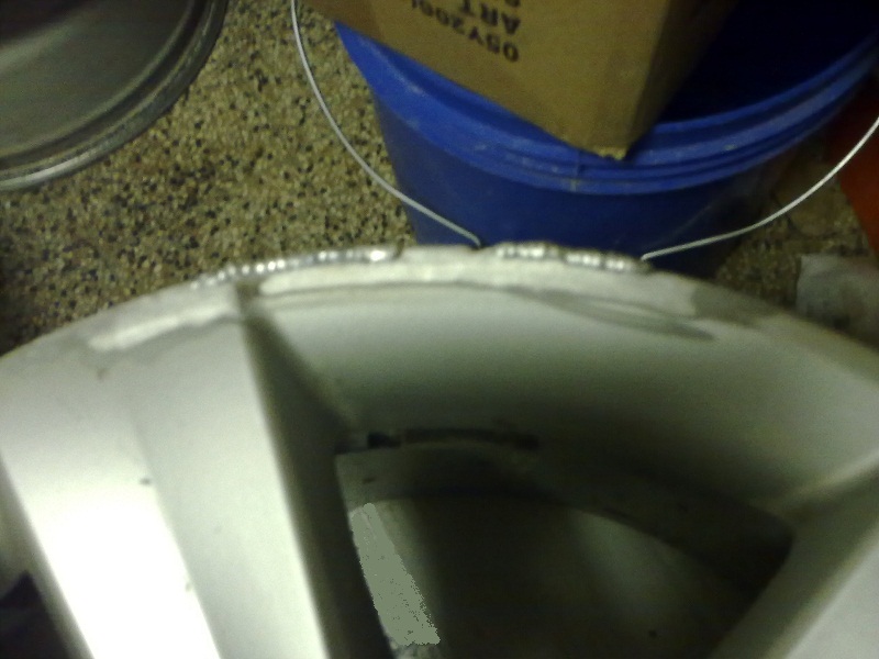

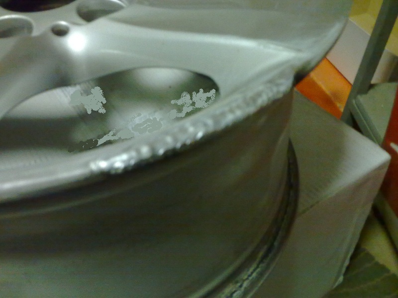

    poi l'inizio......per evitare stucchi vari che potrebbero creparsi nel montaggio delle gomme con lo stallonamento ho optato per la saldatura ad alluminio...
    poi il bello....tanta pazienza.....risultato "quasi finale" di un tranquillo week end di paura...
    ....spero solo che una volta riverniciati ne sarà valsa la pena.....
