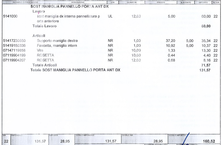

    appena ho in mano la fattura, ve la pubblico!
  2. PuccioE39
    63.578
    7.670
    11 Giugno 2005
    àtilacoL
    500.836.444
    otuA
    ecco come promesso la fattura del lavoro fatto; tot. 160 euro.

    Non si vede l'immagine...

    io la vedo.. (da pc)

    sì, da PC la vedo anche io, grazie.

    a me interesserebbe cambiare solamente la parte interna della portiera DX
    qualcuno ha il codice?

    più sopra c'è la fattura del lavoro con i codici ricambi.
