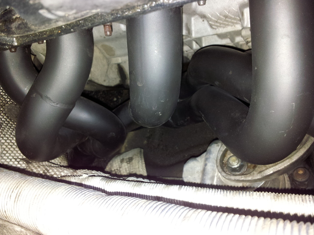

    ...proprio in questo momento la piccola è sotto ai ferri... da stasera avrò il completo supersprint con collettori in acciaio senza KAT! La prossima settimana la riporto dal chirurgo per farmi adeguare la mappatura... chissà se prenderò qualche cv ancora dai 192 attuali...

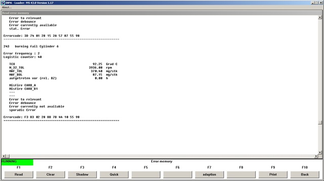

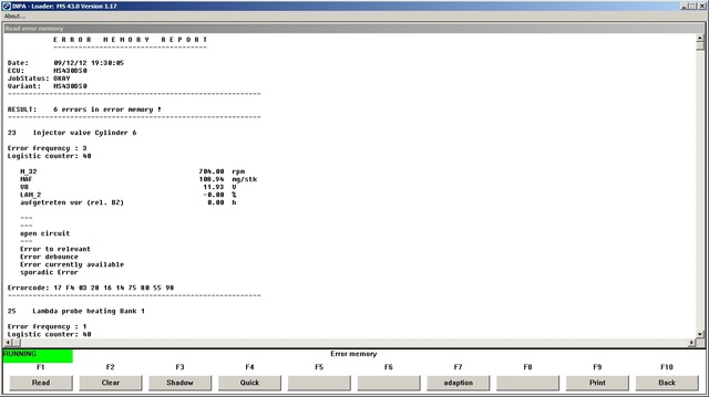

    faccio 10km poi spengo la macchina... vado a far spesa... torno dopo un'oretta, riaccendo e mi accorgo che dopo 20 secondi la macchina va a 5!!!! Spengo, riaccendo ma IDEM!!!!!!
    Morale... arrivo a casa piano piano... attacco il pc e scarico gli errori.... cyl 6 iniettore KO...
    Come è possibile che sia venuto fuori dopo 10 km?? Il problema me lo fa sia a GPL che a benza... cosa faccio ora???
    HELP ME!!!
    Allego fotine dello scarico e schermate degli errori...

    Di che materiale sono quei collettori?
    Quante sonde lamda hai ora?
    Non so aiutarti, almeno secondo il mio preparatore è d'obbligo la mappa per eliminare errori e togliere il segnale delle seconde sonde dopo i cat., per il tuo no?

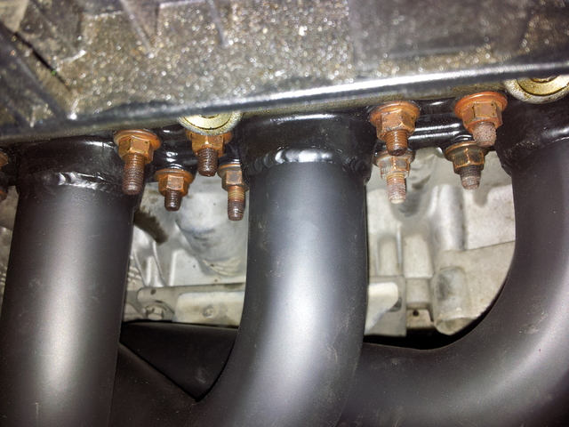

    Grazie mille per le spiegazioni...
    questi sono i collettori...
    Dove vanno le due sonde?

    Correggo sono in inox...mi scuso...
    Ma devi proprio aver tirato pochissimo...perché siano diventati neri...
    Se insisti cambiano colore...e tengono la lucidatura..ma forse la foto non rende...
    Sui tuoi mondi 4 sonde....vedi quei 4 fori tappati con un esagono? Vanno lì...
    Il mio meccanico ha modificato la lunghezza di quei pezzettini per far si che la sonda legga meglio, ed in un caso perchè andavo a toccare nell'auto/motore/paratia...tagliato e risaldato...
    Ha fatto un certo adattamento...sai...sembra che solo supersprint faccia le cose perfette...ma non è neppure così alle volte...ma almeno contesti...e se li montano loro...vai sul sicuro...
    Comunque costano 3 volte...
    Il problema ora è di certo per via dell'elettronica...come minimo ti segna errori inquinamento.... e va in protezione...
    Preparatore/mappatore è l'unica...
    poi se hai montato le guarnizioni in cartone si rovinano...fattele fare su misura in alluminio o acciaio...altrimenti tra un po (meno di un paio di mesi) sfiamma e sei da capo...successo sia a me che a ROX...c'è chi le cose già le sa e le monta a priori..ma se hai fatto il lavoro in economia...dubito che abbiano fatto le guarnizioni su misura...quindi montando quelle in dotazione...tra poco avrai problemi..
