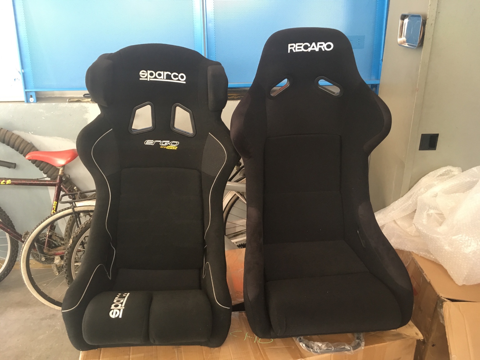

    Per la questione sedili all fine non riuscendo a scegliere li ho presi tutti e 4 >:>
    Ora sono in ferie e quando rientro in Italia decido quali montare e quali trasformare in sedie racing da ufficio :vamp:

    per i sedili OVVIAMENTE i Recaro replica, non vorrai mica mettere i sedili di Colin Mcrae su una 325d >:>
