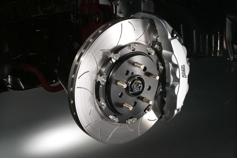

    solo baffature a uncino il top: [MENTION=18179]guis[/MENTION]
    http://www.bmwpassion.com/forum/showthread.php?132834-N54-Powerdome-V3-AA-JB3-JB-GIAC-REFLASH-Airbox-DPs-IC-Exhaust-Popoffs-BTscan&p=7561899&viewfull=1#post7561899
    il B12 ritarato e rinforzato non è per niente male anche in pista
    700nm fissi ma cavalli variabili in base al fuso orario >:>

  8. Gabo
    40.389
    5.555
    490.715.460
    poca roba rispetto le baffature classiche o i fori
    ma frenano benissimo, puliscono la pastiglia e non crepano a differenza dei fori
    li usano negli impianti Race tipo l'STi ufficiale (14.000 euro) >:>
