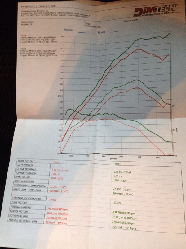

    Mi avete più volte chiamato ad esprimere un parere, mi sono letto bene il tutto e guardato bene le due rullate. Ora, quello che sto per dire, è esclusivamente una constatazione dei fatti e che, ancora una volta, ribadisco come a me non interessi giudicare l'operato di persone che fanno il loro lavoro e, spero, cercano di svolgerlo nel loro migliore modo possibile.
    Guardando la rullata del banco di Marino mi sono saltate all'occhio alcune perplessità:
    1. Rullata in IV marcia
    2. Rapporto 1.65:1
    3. Potenza dissipata
    La rullata su banco TCS è stata fatta in quinta e onestamente la preferisco in quanto la salita di giri è più lenta e viene letta con maggiore precisione l'erogazione della vettura, mentre in termini assoluti non ci sono grosse differenze. A parità di banco tra una rullata in quarta ed una in quinta marcia le differenze che si rilevano sono puramente strumentali.
    Il rapporto di 1.65:1 però non è corretto ed è alquanto strano ma è possibile che dipenda dal software del banco. Se Gianluca ha una vecchia rullata del suo 325d si può verificare se aveva adottato lo stesso identico parametro di trasmissione. E lo stesso vale per il punto 4, la potenza dissipata letta dal banco è semplicemente ridicola.
    Però, anche qui, senza dare torto o ragione a nessuno, non sarebbe il primo banco che vedo con potenze assorbite così basse e di conseguenza risultati particolari di potenza motore. Perché ovviamente sappiate che il banco legge la potenza alla ruota e la potenza motore viene calcolata sulla base della potenza dissipata.
    Non a caso il risultato di potenza alla ruota tra i due banchi, invece, è molto più vicino tra di loro e se nell'impostazione del banco qualcosa va storto (e, ancora una volta, non voglio entrare nel campo della malafede, perché è possibile far vedere qualsiasi cosa volendo al banco, basta conoscere le accortezze giuste) tutto può succedere.
    A mio modesto parere, trovo ben più attendibile il risultato del banco TCS.

    in effetti Beppe
    sarebbe interessante vedere la prima rullata da 240cv sul banco di Marino per capire in che rapporto, trasmissione e % assorbimento è stata fatta
