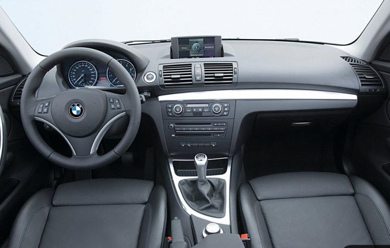

    Salve a tutti
    Ho fatto qualche ricerca nel forum, purtroppo non sono riuscito a capire bene - nemmeno dal thread dedicato all'iDrive - quale versione sia il mio Navi e quali interventi si possono fare per migliorarlo.
    La mia Serie 1 è di novembre 2007 e quando l'ho presa montava il navi Professional (ho i lettori CD e DVD separati, sotto i comandi del clima).
    Tranne le mappe, che al momento sono del 2010, non ho mai fatto aggiornamenti firmware nè altri interventi: volevo sapere se è possibile aggiornarlo e fino a che punto, se è possibile aggiungere i POI, implementare funzioni di vario tipo (anche attraverso centraline nuove) e quanto risulterebbe complicato predisporre un ingresso USB che mi permetta di ascoltare musica (ed eventualmente vedere video e foto) da un supporto esterno come una pendrive o un hdd.
    Il mio impianto è come quello in foto:
    Vi ringrazio

    Hai il sistema professional... il top all'epoca
    Gli aggiornamenti non stravolgono il sistema semmai implementano qualche nuova funzione tipo lettura mp3 (ma credo sia già abilitata nel tuo) nuovi modelli di cellulari da collegare al bluethooth... ed aumentano la velocità di caricamento del sistema
    I POI si aggiungono direttamente nel DVD di navigazione in merito ci sono svariati post
    Per quanto riguarda altre funzioni con altre centraline... sei un po vago... in teoria puoi post-montare di tutto (TV, DVD, telecamere, interfacce audio e video) il problema semmai è quanto sei disposto a spenderci :) /emoticons/smile@2x.png 2x" width="20" height="20" />
    Per la presa USB puoi post montare l'originale (interfaccia USB audio) oppure ripegare su interfacce più economiche tipo Dension o Bortesi che possono essere sia audio sia video... anche in questo caso ci sono molteplici post sul forum
