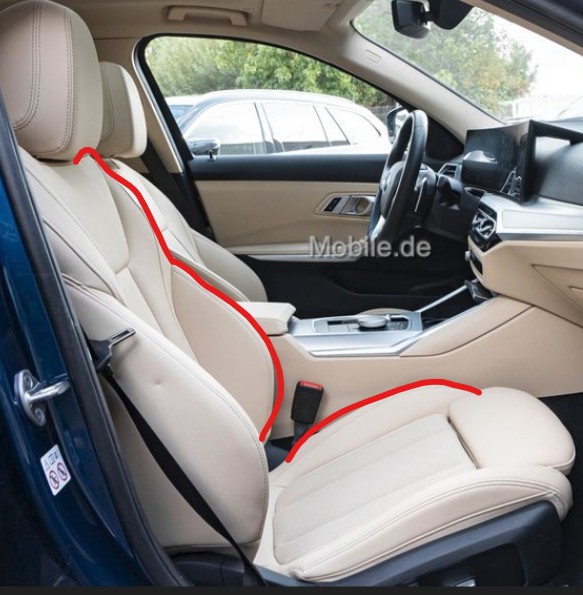

    sto cercando una BMW usata G21 (modello 2019) su vari siti online ma molti hanno una lista degli optional incompleta o inesatta. Vorrei capire quali accessori è possibile identificare direttamente dalle foto dell'auto.
    A parte alcuni ovvi, come sedili in pelle, cerchi, cruscotto digitale e tetto apribile, ce ne sono altri meno evidenti che conosco.
    -Parking Assistant Plus (5DN) con telecamera 360°: si riconosce della presenza di un pulsante sul ponte.
    -Driving Assistant Pro (5AU): si riconosce da un simbolo diverso sul volante e dai tasti RESUME/CANCEL insieme.
    -Supporto Lombare (488): si riconosce da un tasto circolare invece di un tondino vuoto sul bordo del sedile.
    -Sedili elettrici con memoria (459): si riconoscono dai due slider laterali vicini al supporto lombare o dei tasti 1/2 sulla portiera. Sedili elettrici.png

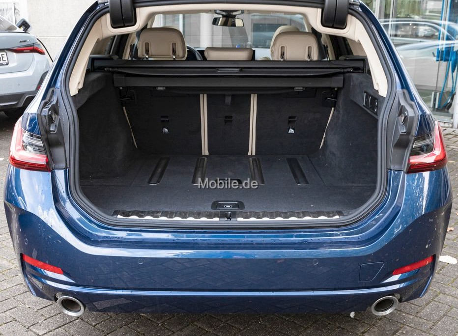

    S07LK travel packet: presenza binari nel pianale del bagagliaio

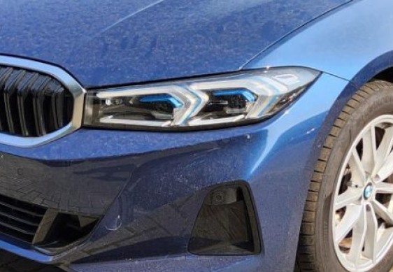

    S0552 adaptive LED: baffo azzurro dentro al fanale

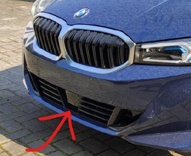

    S05DF cruise control adattivo: presenza radar nella parte bassa paraurti

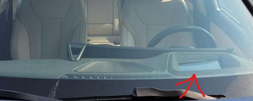

    S06U3 BMW live cockpit professional: headup display (pannello davanti al cruscotto verso il parabrezza) no mi risulta abbia altro di rilevante
