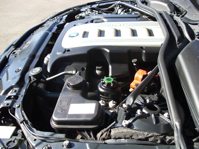

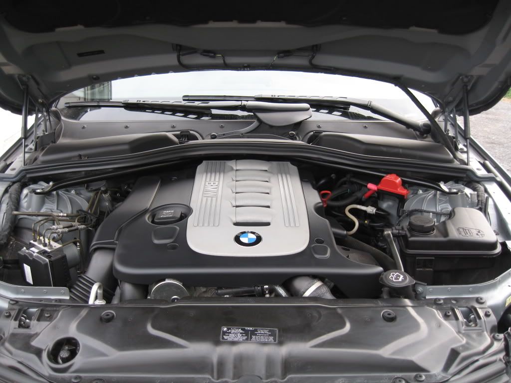

    Oltre al suggerimento già dato
    Active Steering: se la metti in moto lo sterzo fa circa un giro per ruotare completamente le ruote contro i due e mezzo che mette un auto normale
    Dynamic Drive: apri il cofano motore, troverai la vaschetta del liquido servosterzo diversa da quelle senza, in particolare è cilindrico, più grosso e si trova dietro la vaschetta acqua radiatore
    SENZA
    CON
    Ultima modifica di un moderatore: 17 Gennaio 2014

    questa con il tappo verde?
  5. hyppo
    hyppo Primo Pilota
    1.335
    39
    24 Marzo 2006
    12.256.384
    530D E61 FUTURA 218CV Pack M
    la mia ha sia active steering che dynamic drive e non ha il tappo verde ne tantomeno quella forma......non saprei potrebbe essere che tu hai solo uno dei due accessori?

    no,nessuno dei due la mia

    ciao Dil, ho dato una sbirciata all'interno del mio motore...........e non ho niente del genere :-k.........certo che in manovra di parcheggio
    girare tutte le ruote in un giro di volante, deve essere molto comodo.

    e allora cosa e' quella vaschetta? se non ricordo male dovrebbe essere quella del liquido freni:-k.ciao

    Quel serbatoio è proprio quello dell'idroguida... solo che non è presente sulle pre-LCI.
    Le foto iniziali postate da hyppo sono corrette per le pre-LCI mentre sulle LCI la differenza è nelle dimensioni del serbatoio stesso:
    quello piccolo col tappo verde è per l'idroguida normale mentre quello grande (ehm... lungo) con tappo nero è per "Active Steering" e "Active Steering + Dynamic Drive"

    ok,tutto chiaro
