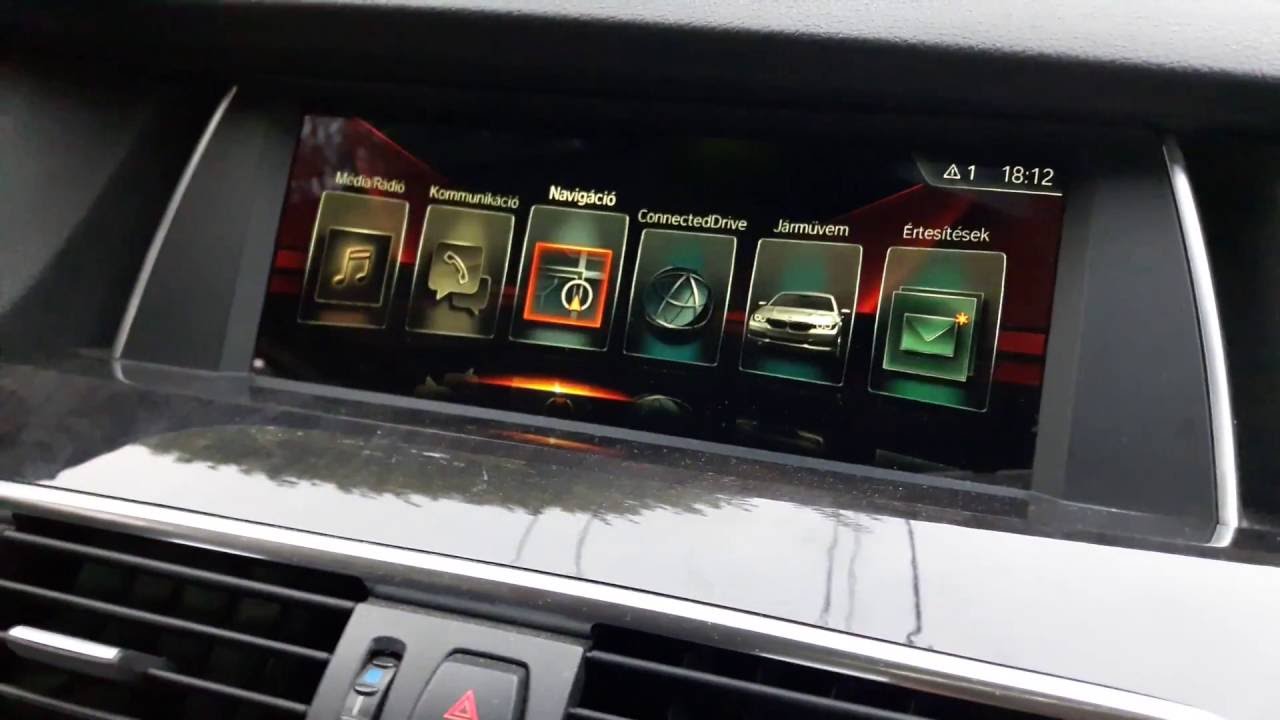

    Buondi ero convinto di avere sulla mia x4 un ID6 ma cosi non credo sia.
    Io ho questo menu:
    Vorrei questo che credo sia ID6
    Riesco a farlo con bimmercode?

    non penso
    ci vuole esys

    Ci sono riuscito con bimmercode, smercki tu hai la possibilità di attivare CarPlay tramite file .bin da usb?

    Attenzione ad attivare il carplay tramite patch su sistemi nativi della vettura,.. con le nuove misure di sicurezza bmw potrebbe bloccarti la HU durante un aggiornamento software.
    tu che hai già un id5 di serie,.. puoi acquistare il codice OEM e attivare il carplay originale
