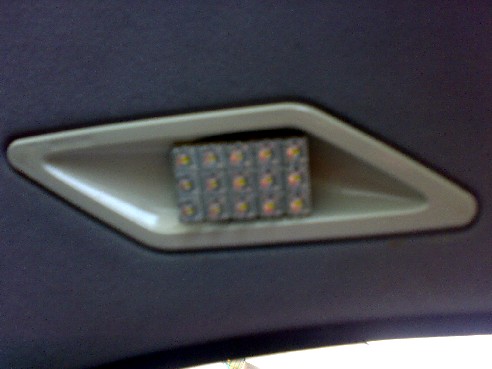

    alla fine ho preferito utilizzare delle basette a led già pronte:D
    Le ho trovate già complete di adattatore con attacco w5w....
    ecco qua:

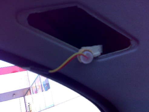

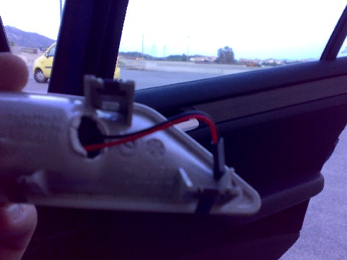

    è bastato togliere la lampadina originale e staccare il portalampada dalla plafoniera....
    Nel portalampada ho infilato l'adattatore w5w da dove esce un connettore a 2 fili...
    nella plafoniera ho fissato la basetta led col biadesivo in dotazione e passato i fili attraverso il buco del portalampada
    ho collegato i connettori della basetta a quelli del adattatore e ho rimesso la plafoniera al suo posto

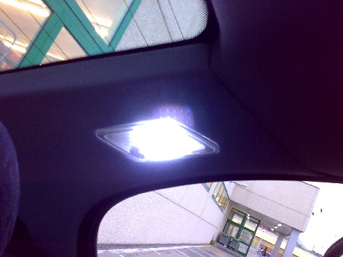

    ecco il lavoro finito

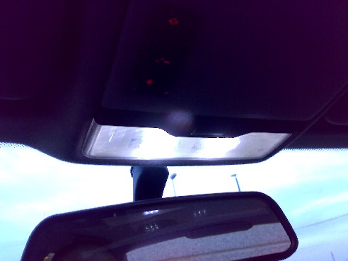

    anteriormente ho solamente sostituito le lampadine originali con quelle a 6 led
    :mrgreen:
