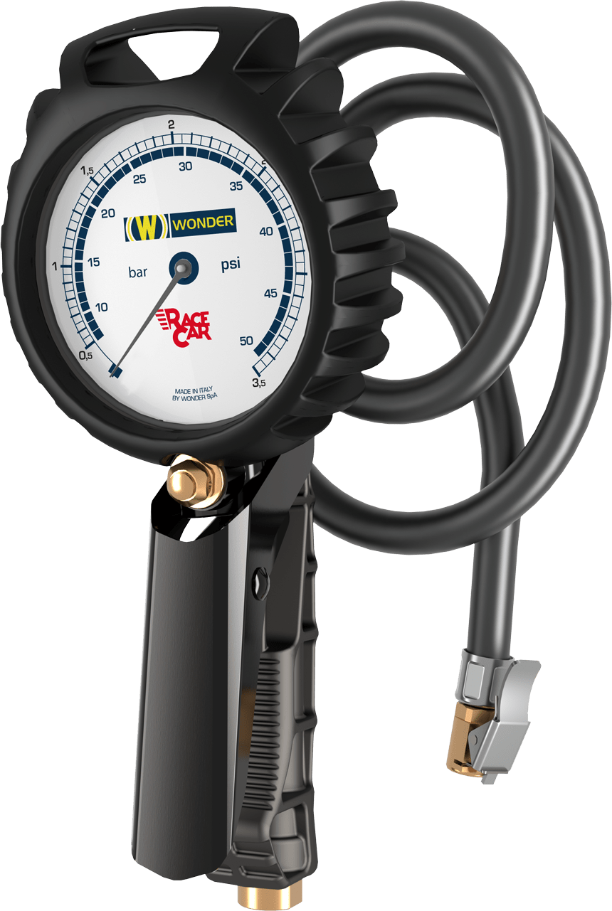

    quelle previste dall'etichetta in portiera...e la controllo con il mio super manometro precisissimo ogni mese...e specialmente prima di partire per farmi 3000km oltralpe!!!
    e max arriva a 3,5 bar...
    Scala di misura in bar (0,5-3,5) e psi (7-50)
    Affidabilità di misura secondo lo standard UNI EN 12645
    Tubo: n. 1971 (60 cm)
    Pressione massima del compressore: 6 bar
    Ultima modifica: 5 Febbraio 2023

    Direi che con la scala che ha è sicuramente più preciso di quelli che si trovano nei distributori di benzina ma comunque potrebbe essere guasto..
    Se la pressione che ti indicano i sensori è allineata allora si può escludere la pressione come causa.

    certo, ovviamente combacia..resetto sempre i sensori ad ogni gonfiaggio e verifico!!!
    escluderei la rottura del manometro..anche perchè ci gonfio altri pneumatici a rotazione e mai un problema!!!

    Perchè resetti ad ogni gonfiaggio ?
    Al di la di questo i sensori sono piuttosto precisi quindi il manometro sarà sicuramente ok.
