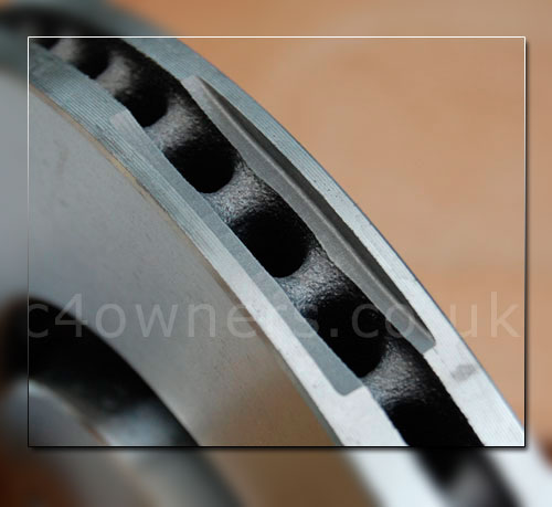

    Perdona la mia ignoranza, questo indicatore c'è anche sugli altri dischi immagino (io monto msport per esempio), solo che a me hanno sempre detto "passa il dito e senti" ahaha.
    Dove si trova esattamente? Perché mi è uscita giusto prima che devo cambiare le pastiglie e già che ci sono vorrei valutare se fare anche i dischi.

    segui la circonferenza e lo troverai....c'è anche scritto sulla campana...indicato dalla scritta mth oppure min th (minimum thickness) spessore minimo espresso in mm
    ecco un esempio di indicatore di spessore
